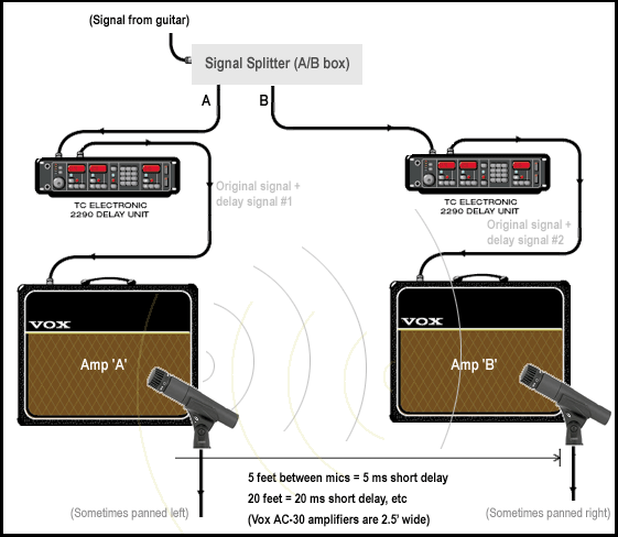

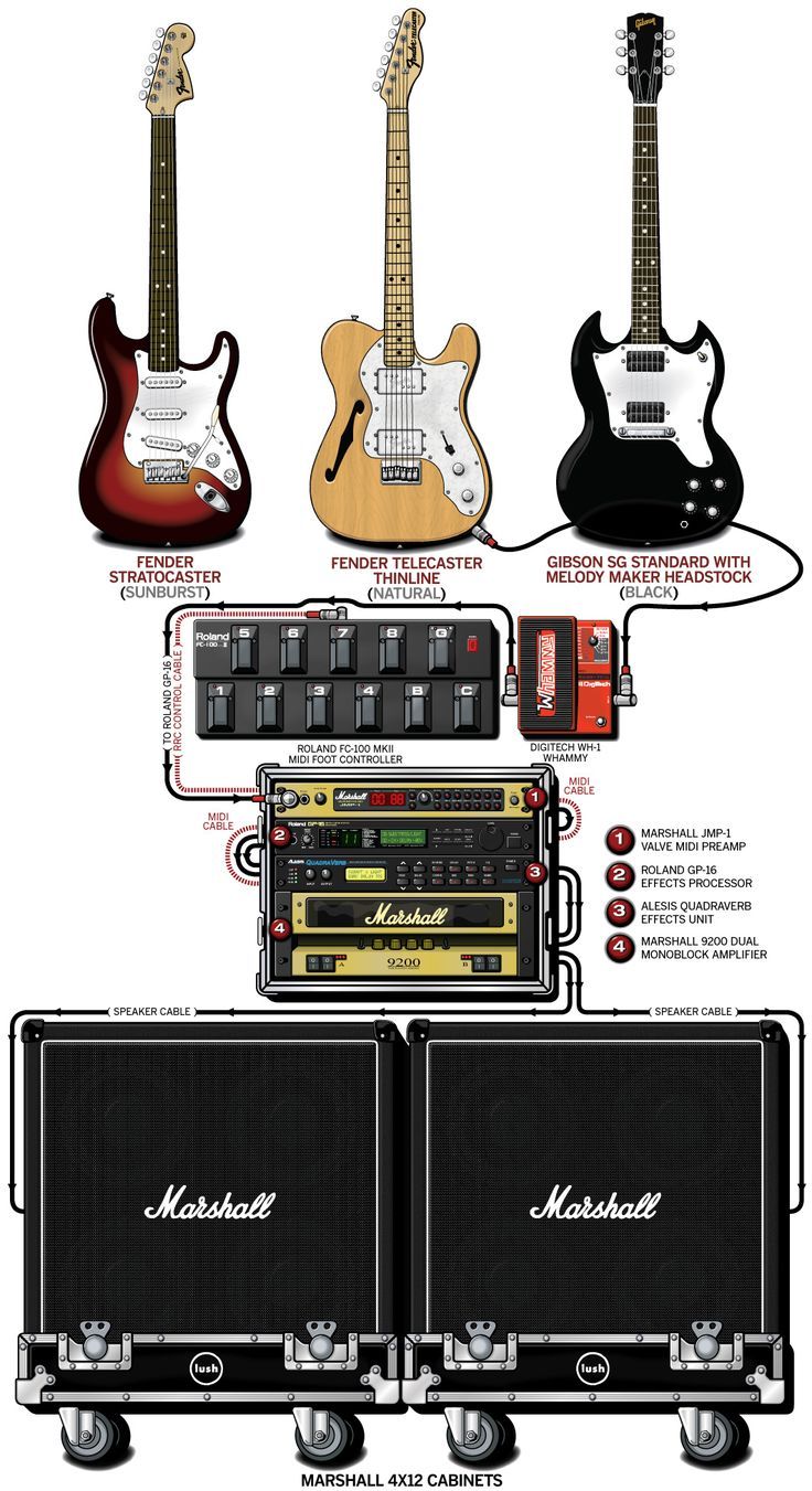

Für Analog:
Du braucht mindest für die Gitarren einen Amp der Stereo ist oder einen Preamp Stereo FX-Weg mit Stereo Endstufe. Dann benötigst du noch die einzelnen Effekte als Stereo-Version. Alternativ eine Splitterbox und zwei Verstärker und zwei Boxen, jeweils unterschiedliche Effekte davor.
Hier mal von U2 The Edge
