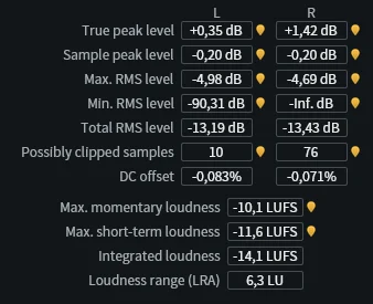

Den Mix finde ich OK. Zum Thema LautstÀrke, hab ich mir das WAV gerade mal heruntergeladen und in RX reingeworfen.
Es gibt da leichtes Clipping und in LUFs ausgedrĂŒckt gibt es da den Wert -14.1, also Streaming LautstĂ€rke (YT, Spotify - Apple wĂ€re noch leiser). CD wĂ€re bei -9 bis -10. bzw. bei starken Dynamikunterschieden könnte man da auch noch auf -12 gehen. Diskotheken Abmischungen auf CD können da noch erheblich lauter gehen (z.B. -8). Die Loudness Range liegt bei Deiner Abmischung bei 6.3
Die rechte Seite ist leicht (ca. 1 dB TruePeak) lauter abgemischt, was ich aber nicht unbedingt als Fehler ansehe.
