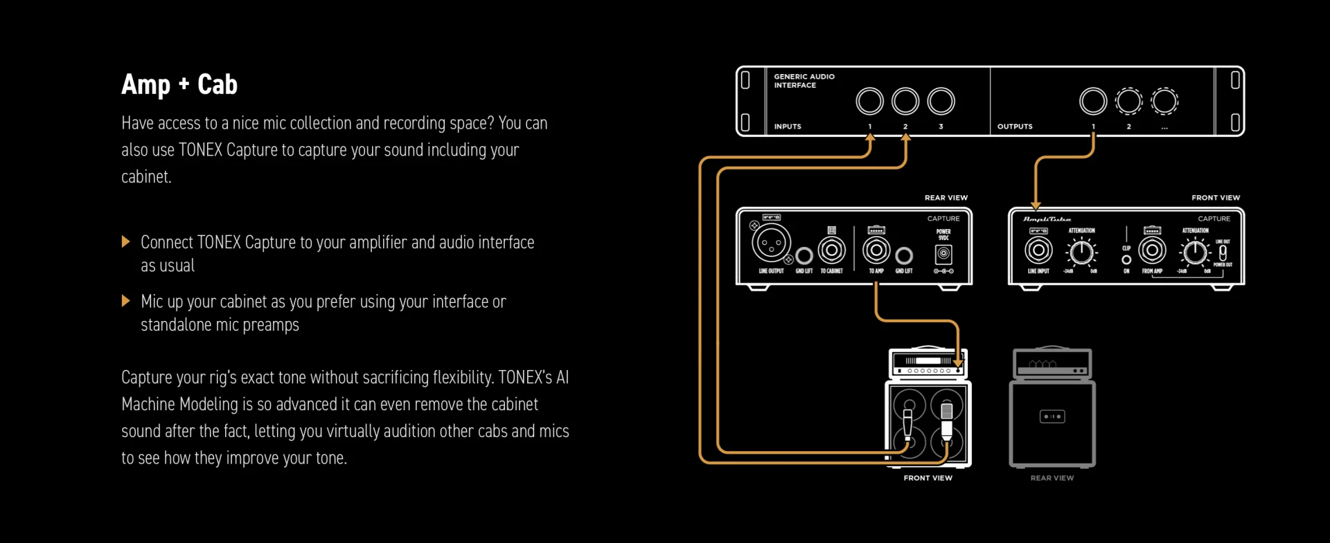

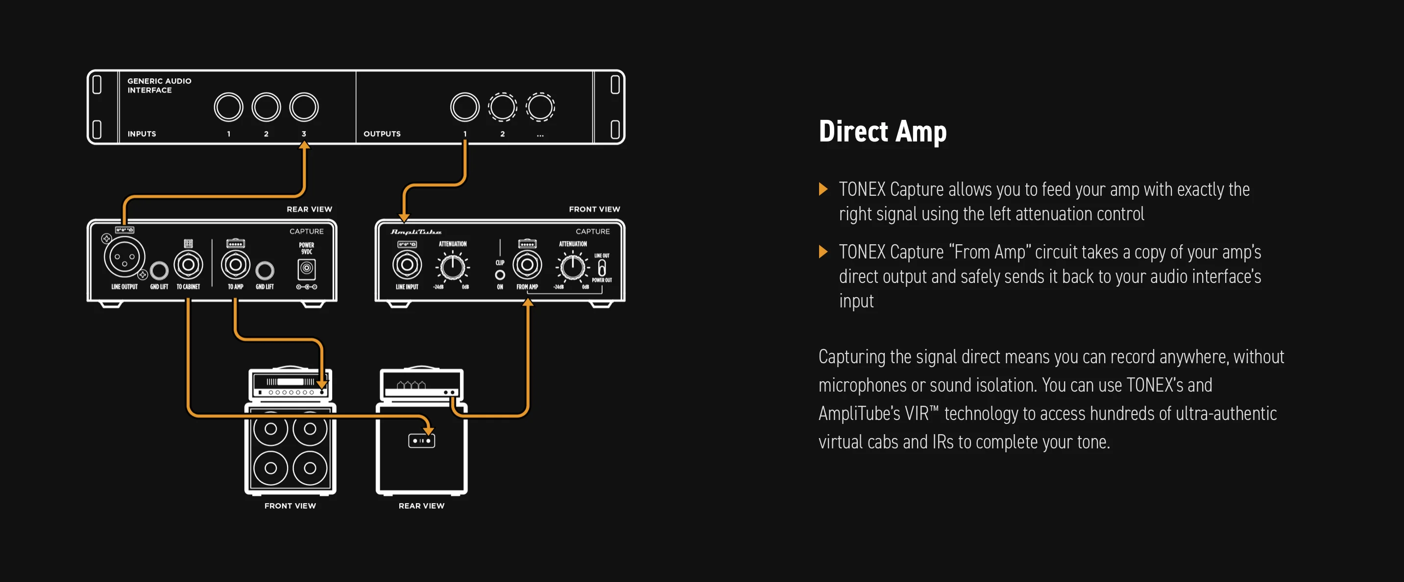

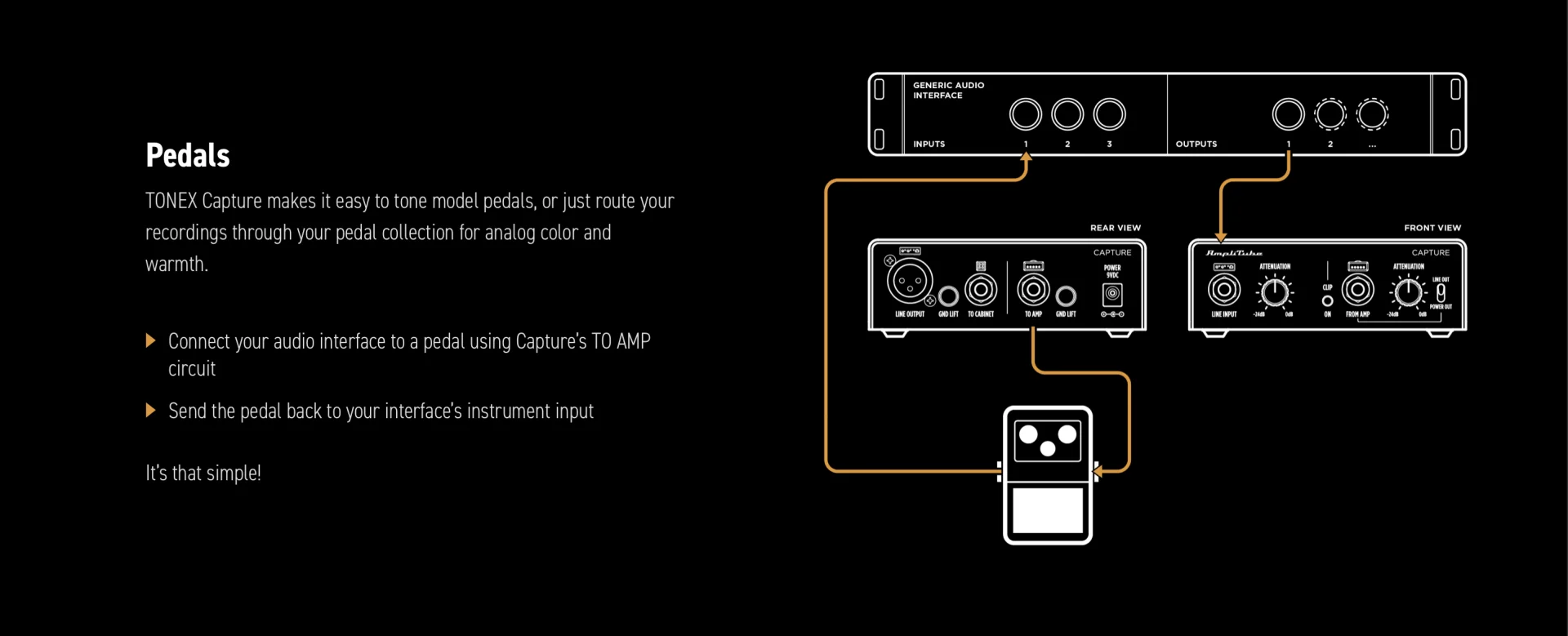

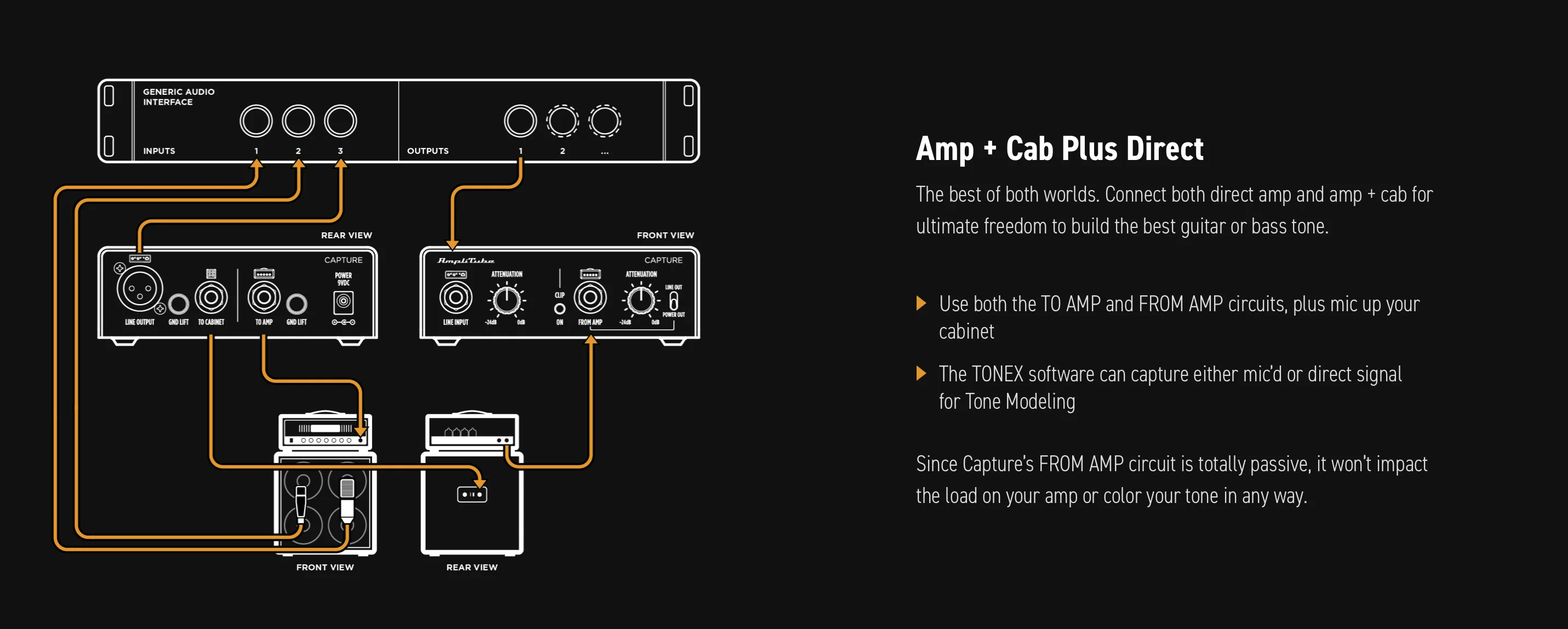

wenn du nur den amp capturen willst, brauchst du eine loadbox oder ein direktes out-signal am amp.
wenn du amp und cab mit einem messmikro aufnimmst, brauchst du keine loadbox.
das ist aber beides bei tonex und nam gleich.
wenn du mit tonex ein modell capturen möchtest, brauchst du zusätzlich ein spezielles audio-interface
mit einem amp out anschluss. hier verschiedene komplizierte verkabelungen dazu (zur vergrößerung anklicken):
Anhang anzeigen 166272Anhang anzeigen 166273
bei nam kannst du dir den ganzen shice sparen.
Hmmm... Also ich weiss nicht, ob ich da auf dem Schlauch stehe. Das ToneX Capture Interface hat einen sogenannten "To Amp Out" - m.E. ist das nix anders wie ein galvanisch getrennter Out, also das selbe, wie wenn ich eine Reampbox verwende. Ich habe auf jeden Fall kein solches Interface und kann Amp-Models erstellen, mit Mik und ohne Miks.
ok, deine reamp box besitzt dann das benötigte feature.
somit benutzt du diese hardware, um mit dem tonex überhaupt was anfangen zu können.
ein komplizierter workaround für ein amp+cab capturing beim tonex wäre möglich, wenn du 2 normale audiointerfaces gleichzeitig verwenden würdest und für eines den out- und das andere den input nimmst.
das würde nur mit reaper gehen, ist aber sehr komplex zu schalten und völliger overkill.
Wie gesagt: ich stehe noch immer auf dem Schlauch. Ich kann mit einem Apollo Twin und einer simplen Palmer Daccapo Reampbox folgende Setups profilen:
- Amp only (entweder an einem Cab oder an einer Loadbox)
- Amp & Cab (mit 1 oder 2 Mikrofonen)
- Stompbox
Kannst du mir ein Setup aufzeigen, wie du mit NAM ein Ampcapture machst, OHNE eine Reamp Box zu verwenden?
Die oben aufgezeigten Grafiken zeigen, wie ich mit der ToneX Software und dem ToneX Capture Interface ein idiotensicheres Setup verkabeln muss - das heisst aber nicht, dass das exakt so gemacht werden muss....
