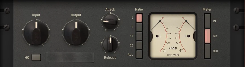

Ich habe auch nen 1176er für Vocals genommen, aber Software. Welche Einstellungen hast du gewählt?
Bei dieser Software sind Attack und Release nicht wie beim Original verdreht bzw. wie bei UAD.
(Ich weis das man niemals die gleichen Einstellungen übertragen kann, ist nur so aus Neugier)

@ Andy
