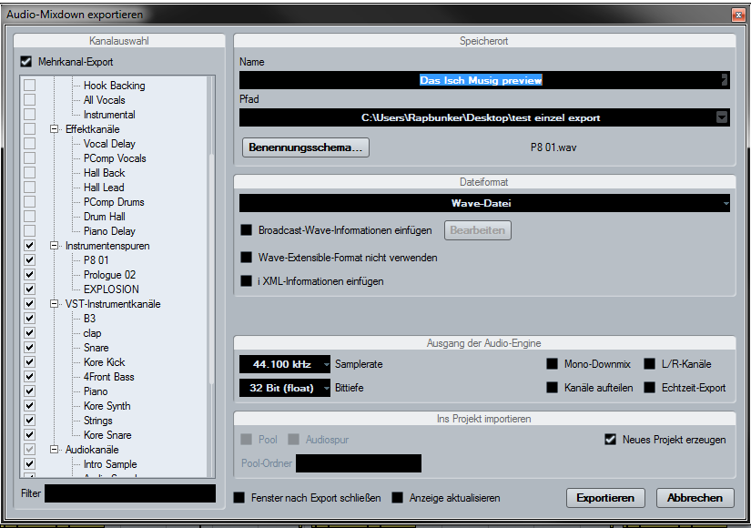

machst du mal bitte einen Screenshot vom Projekt und vom Exportfenster. Danke
das mit dem FreePlugIn ist vermutlich schon die Fehlerquelle
Hier die Screenshots.
Mehrspurexport.
Die Prologe-Spur ist diesmal die Einzige welche fehlerhaft ist. Am anfang ist noch was drauf, dann nur noch stille.

Wieso exportierst du mit 32-Bit??? Dein Projekt läuft mit 16-Bit, dass bringt nullkommnull garnix. Und aktivieren mal den Monoexport bei den Monospuren.
schoeni in #7: ...Und aktivieren mal den Monoexport bei den Monospuren.
Da muss er aber aufpassen, dass er den Export in zwei Stufen macht - zuerst die Stereospuren anhaken und dann nur die Monospuren mit aktiviertem Monoexport. Andernfalls bekommt er doch alle Spuren nur Mono. Bei z.b VSTi-Synths (hier Prologue) nicht unbedingt erwünscht.
Mir ist noch aufgefallen, dass er im Export-Fenster ein Häkchen bei "Neues Projekt erzeugen" hat. Das hat jetzt sicher nichts mit dem Problem zu tun, aber wozu ein neues Projekt - wg. Mix mit nur Audio (dann natürlich ok)?
Ja etwas unglücklich formuliert ;) Auf den 2 stufigen Export wollte ich aber hinaus. Mono als Mono raus und Stereo als Stereo. Hab gerade mal n bisschen gegoogelt und das Problem scheint es öfters zu geben mit dem Prologue

Also ich exportiere nur in 32bit wenn ich Mehrspur export mache und anschliessend das Projekt mixen will.
Hab das so im Roland Enders Mixing Leitfaden gelernt.
Der fertige mix exportiere ich dann natürlich in 16bit mit dem Dither Plugin im Masterkanal.
Den haken bei "neues Projekt erzeugen" machte ich um dann gleich das Ergebniss zu kontrollieren. Mach ich sonst eigentlich nicht.
Und ja, wegen Mono und Stereo, ist klar, das mach ich normalerweise in 2 Schritten. Ist hier halt eifach für Testzwecke missachtet worden.
Aber das Projekt, dass du da oben in dem Screenshot hast steht ja auf 16-Bit. Und darin hast du ja anscheinend arrangiert, komponiert etc. Und wenn du diese 16-Bit Daten exportiert als 32-Bit Daten ist das wie bei Thomann.
Du bestellt dir 10 Plektrons und bekommst die ein einem riesigem Karton mit Unmengen an Luftpolsterfolie geliefert. Drin sind aber nur 10 Pleks.
Soll heissen, du blähst deine Files auf 32-Bit auf, ist aber immer noch nur Informationen für 16-Bit drin. Man kann ja auch eine .mp3 nicht wieder auf ein .wav hochinterpolieren. Da wird einfach mit Nullen aufgefüllt.
Aber das nur am Rande, ich glaube die 32-Bit sind nicht unbedingt der Grund für dein Problem.
