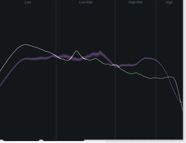

Es fehlt Bass, bzw. sehr dominante Mitten, bei der Kick scheint mehr Substanz da zu sein. Das Beispiel von Jet2 bringt ein wenig zurück.
Erster Eindruck; Zu holzig
Aber der Track gefällt mir
Edit: Hier ist Violett Dein Mix und drüber liegt ein vergleichbarer (nicht professionell) gemasteter Track(Edit, der is garnicht gemastert ;-)
Hier nur mal kurz zum Vergleich
View: https://soundcloud.com/wesyndiv/remixdan3/s-dmyxWdAd7mg?si=a8744539c82746fab3a734e50221af57&utm_source=clipboard&utm_medium=text&utm_campaign=social_sharing
Reaktionen: Flangerhall und jet2
