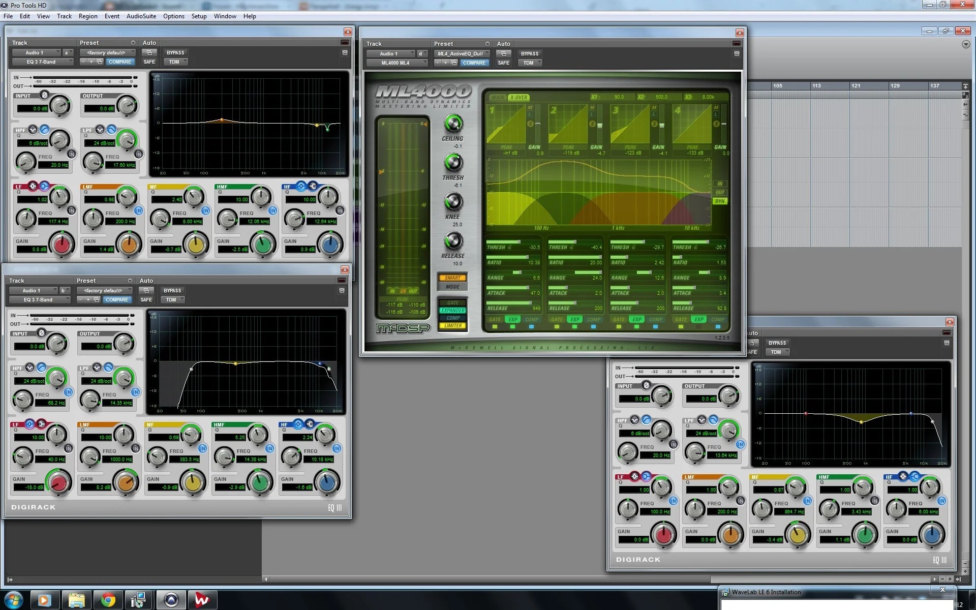

Danke DRMX, aber ich glaube, auf der Summe kann man da nicht viel machen, ich werde im einzelnen den Mixdown noch einmal in den Frequenzen bis 600khz anheben, den Bass etwas andicken, die Kickdrum versuchen, mehr durchzusetzen, und den Lead etwas ausdünnen. Ich Danke trotzdem für diesen Vorschlag...
Ich frag mich nur woher du die Audiodatei hast ;-) als Download habe ich den Track doch garnicht angebote!
Hey! ja hab den Track aufgenommen und auf die schnelle paar Plugs gezaubert fand den mix sehr dünn zuviel Höhen ab 13k und bei ca 850Hz auch zuviel ambesten nochmal ran :) Gruss
