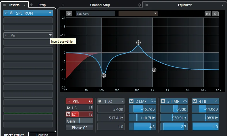

Puhhhh, den Bass, auch ähnlich eingefangen, aber die Mitten und die Energie darin, besser und unangestrengter
Das war doch nur Spielerei, die Sounds klingen von Grund auf nicht passend Balanciert, wenn dem so wäre würden die Filterfahrten viel schicker greifen / wirken.
Danke Leute, für eure Beispiele, jetzt kann ich hören was ihr meint. Der Bass - oder was ich davon halte - ist irgendwie mehr in der Mitte und hat mehr Volumen, stört aber gleichzeitig nicht das low-end… und umschlingt irgendwie die Kickdrum… die ist aber trotzdem durchschlagskräftig.
Wie habt ihr das angestellt? Was habt ihr verändert?
Im Insert hab ich noch den SPL Iron, da kann man nochmal flott die Mitten und Seitensignale anpassen.
Du gehst in der Kick und im Bass einmal komplett durch die Frequenzen. Manchmal baut man sich Problemspuren. Aber Du solltest bei der Soundauswahl schon darauf achten wo der Sound sich abspielen soll.
Dein Mix war mit dem Material schon ordentlich.
Ich persönlich würde ohne Effekte nochmal ansetzen. Die Bassfigur auf 2 Sounds aufteilen(Sub und 303 artiges)?. Kick und Bass nicht zu sehr mit Effekten strapazieren.
Normalerweise setzt man eine 808 ein die richtig gut Bauch hat, früher hat man auch einen gestimmten Sinus untergelegt.
Ich habe einfach Sub Harmonische hinzugeführt.
Zuvor habe ich aber grob den Tiefbass bei Drum und Bassline gesäubert, das klang wirkte auf mich unsauber und wenn das so ist macht man so Sachen halt.
Soundauswahl ist extrem wichtig, natürlich auch was das Layern betrifft das Boxi, Mufft oder Maskiert dann eher als das die Layer dem Sound das gewisse etwas geben.
Sind die Sounds gut und gehen schon beim Schichten eine gute Symbiose ein, brauchts fast nur bisschen Saturation und Effekte zb Hall, Delay und was sonst noch passend sein könnte Flanger usw.
Versuche den oder die Sounds mal im Synth passend zu gestalten / anzupassen und nicht im Insert mit Eq und Kompressor wenn der Sound sich nicht gleich einpassen will, was man alleine mit der Hüllkurven Anpassung schon machen kann so das es zb mehr groovt und halt auch besser zum gesamt Sound passt, das gilt nicht nur für Drums.
Denk nicht so kompliziert und setzt nicht gleich Kompression ein das macht den Sound klein weil der Kompressor einfach das falsche Tool ist in der Sample basierten Elektro Welt.
