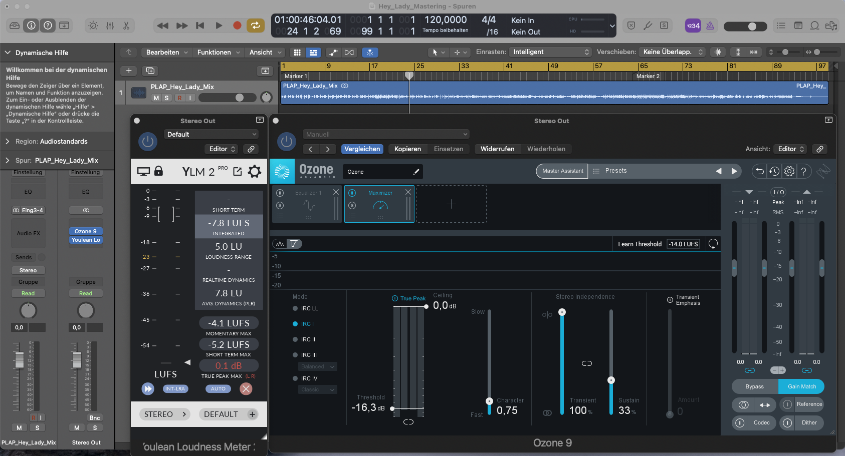

wir hatten es ja neulich mit dem Ozone Maximizer, da kam die Frage von @EarDrum auf: "Wie bekommt man die Mixe so laut?"
Nun ich habe mir mal einen Mix von mir gegriffen und den dann so zwischen -7 und -8 dB LUFS integrated anvisiert.
Wie bin ich vorgegangen? Den lautesten Part im Mix geloopt und da mal richtig heftig die verschiedenen Algos durchprobiert welcher am angenehmsten Krach macht. Die Gain Match Funktion ist dabei sehr hilfreich. Dann habe ich mich für den IRC1 entschieden, die GR so eingestellt das möglichst wenig Artefakte an der lautesten Stelle entstehen und noch etwas Finetuning siehe Screen eingestellt.
LUFS integrated war am Schluss - 7,8 also nicht super laut aber ich denke völlig ausreichend.
Ich hoffe das hilft dem Einen oder Anderen (bevor ihr wieder gleich einen neuen Limiter kauft, LOL)
Die Spezialisten hier können gerne mit ihren Tools den Mix laut machen aber möglichst ohne Klangänderung und dann auch sagen was Ihr wie benutzt habt.
Viel Spaß...

@andy_g vielen Dank für dein Tutorial, hab mit deinem file rumgespielt und auch laut gekriegt...^^ (see pic). Vermutlich habe ich mich bisher zu sehr an den presets von Ozone/Maximiser orientiert... den Threshold radikal auf laut zu ziehen, war mir nicht in den Sinn gekommen. OK, hängt latürnich auch von der Quali des Ausgangsmaterials ab... und ich muss unbedingt Ordnung in meine plugin-Liste bringen... arghhh... ich hab eigentlich so viele gute Sachen, aber unter Zeitmangel und Druck probier ich zu wenig und pfusche...^^
