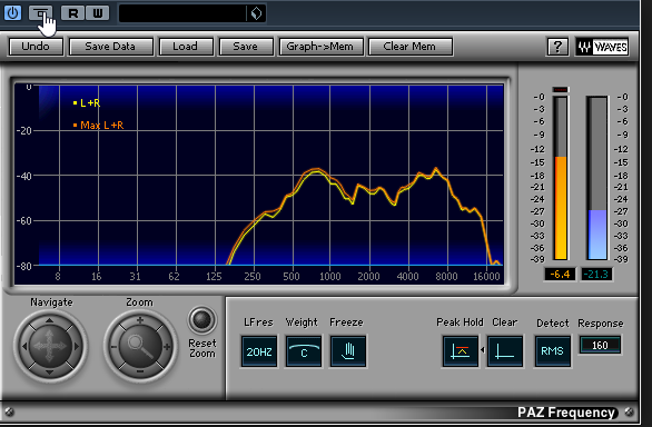

Zu Punkt 1: von welchem Frequenzbereich reden wir hier, um es auch auf dem Iphone hörbar zu machen?
Alles über 100 Hz, siehe Bild.
