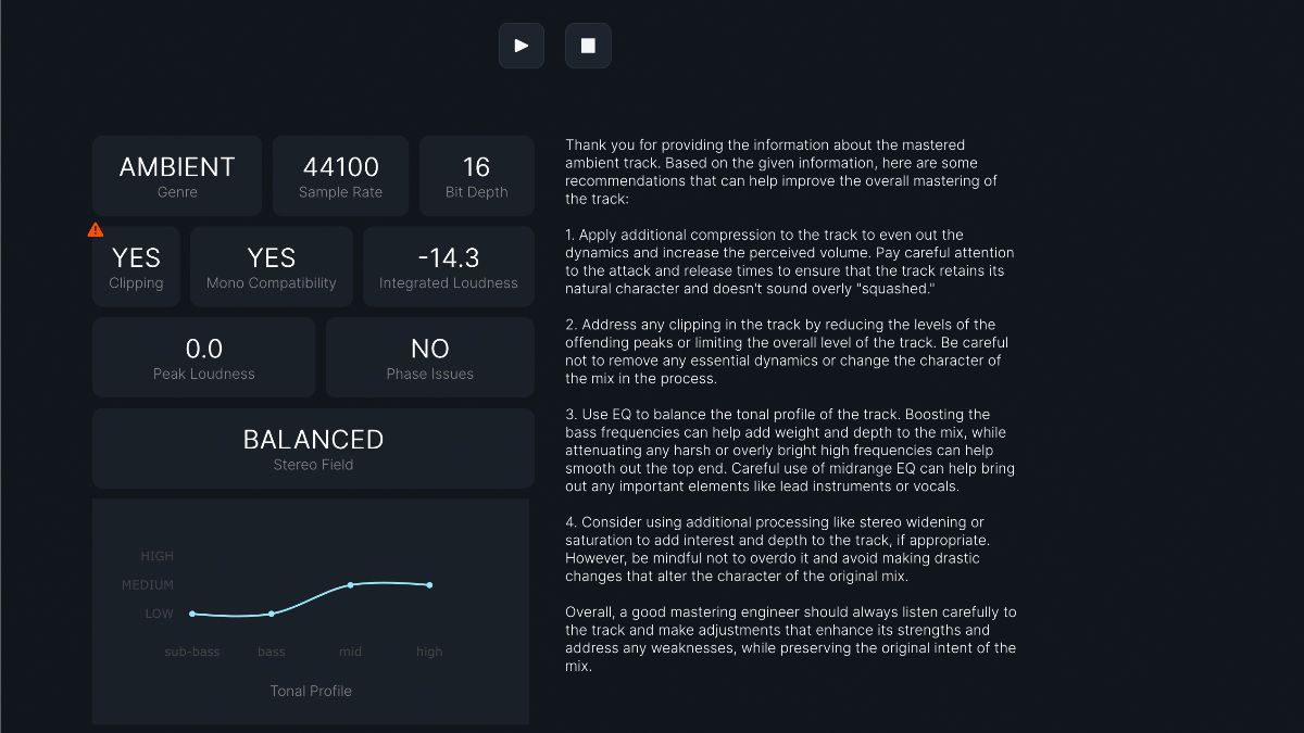

Hab mal zwei Tracks durchlaufen lassen und es hat die mir bekannten Schwachstellen tatsächlich gefunden.
Schön ist auch das schriftliche Feedback und nicht nur Grafiken. Nicht schlecht!

hab das tool gerade nochmal mit einem eigenen master gecheckt.
anlaß war, dass bei einer upgeloadeten datei mit angeblich truepeak +0,5 db ein fehlerhafter clipping level analysiert wurde.
das konnte ich mit 5 analysetools, die ich besitze, nicht bestätigen.
weder orban loudness meter, levels (mtm), insight2 (izotope), tr5 metering (ikm), noch youlean loudness meter
zeigten einen truepeak über 0 an. überall lag der gemessene truepeak bei -0,2 oder -0,3 db.
somit gehe ich davon aus, dass die truepeak-analyse bei mix check studio schlichthin generell fehlerhaft ist

Das ist mir auch aufgefallen. Und es wird auch häufig bemängelt, der Mix sei recht "breit", was ich aber weder auf Kopfhörern noch auf Boxen bestägen würde. Und dass alles über -14 LUFS pauschal als zu laut für (manche) Streaming-Dienste identifiziert wird (bei Rockmusik) finde ich auch nicht so ganz angemessen.
yepp, so ist es!
die anderen beiden dinge waren mir ebenfalls aufgefallen!
Hier ebenso, habe zwei drei mixe mal da checken lassen, zu breit, zu laut, wobei die Anzeigen komischerweise viel höher liegen als bei mir hier in Cubase / Wavelab / Ozone usw.
bei einem wird zu wenig Bass bemängelt (und empfohlen, den Bass zu s
doppeln / layern….naja). Beim zweiten & dritten wird ein komplett ausgewogenes Klangbild angezeigt.
Problem: alle mixe funktionieren absolut überhaupt nicht, viel zuviel subbass, dennoch dünnes Klangbild, komplett verdreht, wie der Autocheck leider sehr deutlich zeigt. Ich höre die mixe im Auto und denke mir nur „oh mann, mal wieder nix, alles auf Anfang“.
Fazit für mich: als gaaaaaaanz grob Brechstangenhinweis vielleicht gelegentlich möglich, aber eigentlich komplett unbrauchbar, zumindest für mich so hier und jetzt.
