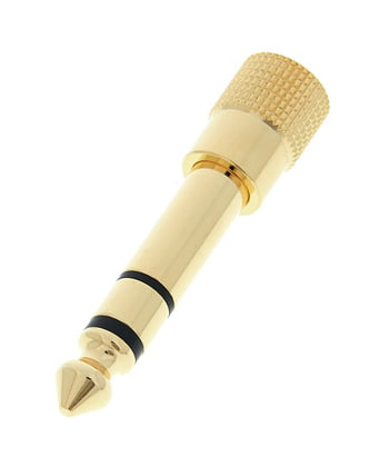

Äh, ja. Dann hast Du nicht so einen Stereo-Adapter wie in Bild Post#10 sondern einen Mono-Adapter?
Das kann ich nicht genau sagen.
Aber ich denke mal.
Schau Dir die Spitze an (und vergleiche mit dem Foto)! Zwei schwarze Ringe oder nur einer? Falls Letzteres = mono.
