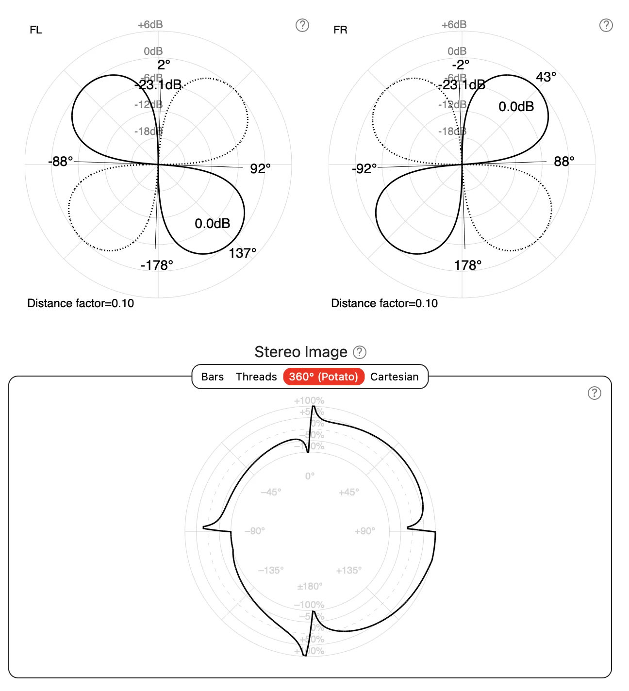

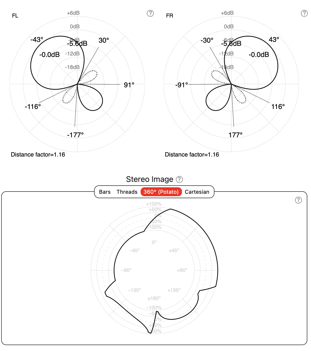

Ich hatte noch nie die Gelegenheit, mit echten Mikrofonen 2. Ordnung zu arbeiten, aber aus Neugierde habe ich ihre Patterns zu meinen Simulatoren hinzugefügt, weil ich das Ergebnis im Stereobild mal hören wollte. Für mich hat sich herausgestellt, dass sie durchaus ihre Nische haben, in der sie nützlich sein können. Ich habe ein Äquivalenz-Stereo-Setup mit Supernieren 2. Ordnung gefunden, das einen Chor, der in geraden Reihen (statt in einem Kreissegment) steht, recht ausgewogen abbildet, ohne die Mitte zu betonen (was bei den meisten üblichen Setups der Fall wäre, weil die Mitte des Chors näher an den Mikrofonen liegt).
Hier Links zum Anhören:
Analyse hier:
Interessant für hallige Räume: Der Raumklang wechselt mehrmals zwischen linkem und rechtem Kanal. Diesen Effekt findet man auch bei Blumlein und einigen anderen Stereo-Setups wie Äquivalenzstereo mit Supernieren. Ich fand das sehr klanglich immer sehr spannend.
Zwar unnatürlich, aber sehr interessant ist auch die Verwendung des kreuzförmigen Patterns welches bei solchen Mikros möglich ist:
Die einzelnen Stimmen können nicht mehr geortet werden, die Lokalisation ist scheinbar chaotisch. Dennoch klingt es irgendwie grandios. In Anbetracht der Tatsache, dass einige Chorleiter ohnehin die gemische Aufstellung ihres Chores vorziehen (anstatt sie in Stimmen zu gruppieren), um einen stabileren und gut gemischten Klang zu erhalten, könnte dieses Setup ganz gut geeignet sein, speziell bei romantischer Chorliteratur, denke ich.
Wenn man sich die Auralisation hier mal anhört, stellt man fest, dass der Klang mehrmals zwischen links und rechts wechselt.
Nicht zuletzt haben Supernieren 2. Ordnung einen hohen Abstandsfaktor. Können also recht weit von der Quelle entfernt aufgestellt werden.
