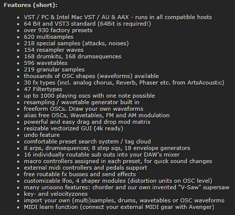

Eine MIDI-Learn Funktion ist aber wohl vorhanden. Sagt zumindest die Avenger Webseite. Schon mal mit einem Rechtsklick auf ein Bedienelement probiert?
In der untersten Zeile steht's. Was sagt denn das Handbuch?
