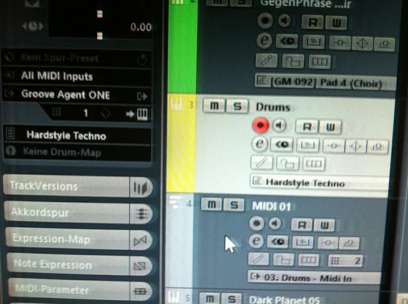

Midi Spur habe ich direkt unter die Instrumenten Spur angelegt aber im Inspector kann ich nirgends den GA finden?
Kannst du mir den Pfad schreiben?
Der Link geht nicht auf
...schau Midi Spur unter der Instrumentenspur

Geht trotzdem nicht, weiss jemand noch was anderes aufgrund meines Screenshoots?
Wiso auf die 1?
Auf der 3. Spur habe ich die Instrumentenspur wo ich den Grove Agent hinhaben will.
Und auf der 4. Spur habe ich die zusätzliche Midispur angelegt?

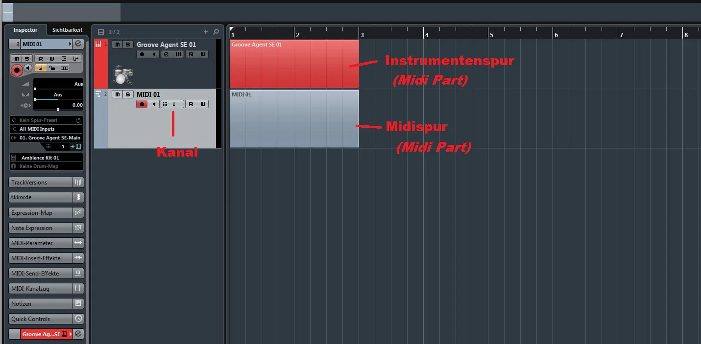

Hier nochmal als Screenshot mit Cubase 8 Pro.
1: Den Kanal der Midispur auf 1 stellen und nicht auf 2.
2: Die Instrumentenspur ist "auch" eine Midispur bzw. Du kannst dort schon deine Midinoten einzeichnen und musst nicht zwingend eine neue Midispur hinzufügen.

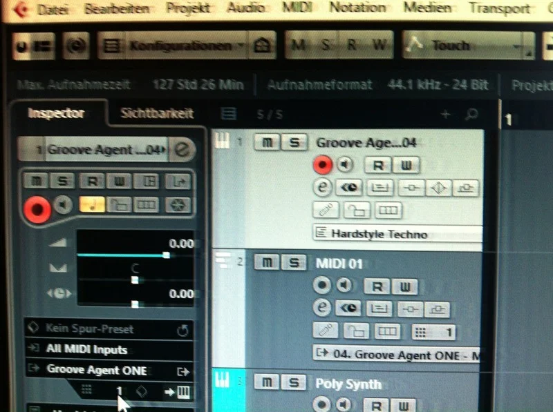

Jetzt habe ich es genauso gemacht es nimmt den Grove Agent trotzdem nicht auf.
Auf der 1. Spur habe ich eine Instrumentenspur
auf der 2. ein Midi Spur, diese habe ich auf Kanal 1 umgestellt.
Hat noch jemand eine Idee?

Wenn du ein Pad im Groove Agent anklickst, hörst du dann den Sound?
Ja dort höre ich Ihn!
