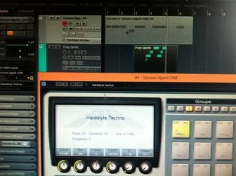

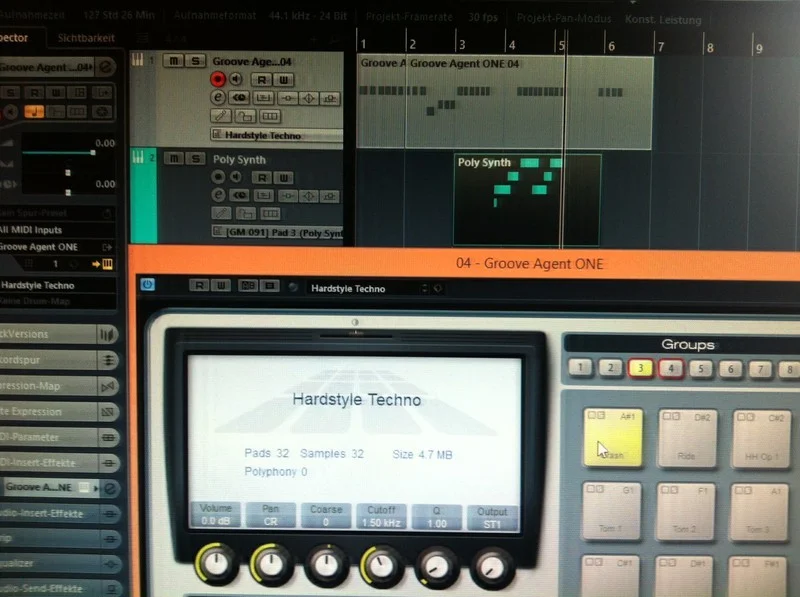

@Musicdevil.
Ich möchte das Schlagzeug über mein Midikeyboard einspielen.
Es zeigt mir auch die Töne in der Spur an es kommt nur kein Ton.
Der Poly Synth hingegen spielt es ab.......
Moment ich mach nochmal einen Screenshot..
Klick mal den roten Recording Button an der GA Spur aus beim abspielen...
....kommt trotzdem kein Ton.
Weiss noch jemand was?
Richtiger Midieingang? Blinkert die Leuchte oben links am GA One wenn Du auf dem Keyboard spielst? Wenn nicht, mußt Du am Eingang was ändern.
Aber wie ich sehe gibt es ja bereits Noten auf der Spur...
Also , der spielbare Bereich liegt beim Hardstyle Techno Set zwischen B0 und F#3.
Vielleicht sind Deine Noten außerhalb dieses Bereichs? Dann transponier das mal in diesen Bereich hinein.
Es könnte auch sein, dass Die Samples nicht richtig geladen sind.
Hast Du denn vom GA one überhaupt schon mal etwas gehört? Wenn nicht, könnte es an der Installation liegen. Wenn die Pads per Maus gedrückt was spielen, liegt es natürlich nicht daran.
Mich wundert auch, dass Du eine Midikanalnummer in der Spur hast. Ich habe extra gerade nochmal C6 angeworfen, weil ich den GA one in C8 nicht mehr habe. Wenn ich in C6 Instrumentenspur mit GA one einfüge, gibt es keine Midikanalnummer.
Deshalb, probier mal Kanal 10 dort wo jetzt die 1 bei Dir steht.

Vielen Dank, das war das Prob! Meine Noten lagen ausserhalb des spielbaren Bereiches:-)
