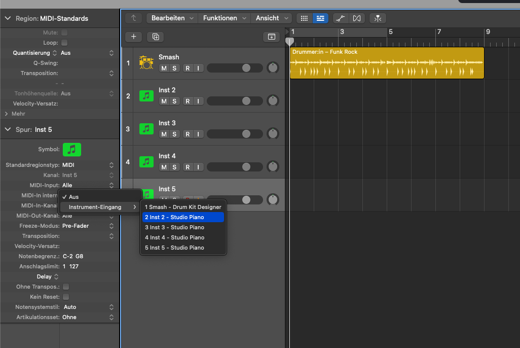

Hallo zusammen,
kann man in LOGIC von eine MIDI Spur aus mehrere VST Instrumente ansteuern oder muß man je VST die MIDI Spur immer dort hin duplizieren?
Laden kann ich im MIDI Kanal Slot ja jeweils nur eine VST. Ich dachte vielleicht gibt es eine (versteckte) Routing Option.
Danke schon mal!
Ja, die gibt's, aber sie ist versteckt.
In den Spur-Einstellungen kannst Du unter Midi-In Intern den Midi-Stream auswählen, der an das Plugin einer anderen Spur gesendet wird. (Ich glaube, neu seit Logic 11)
Reaktionen: notebynote, andy_g und Liiila
