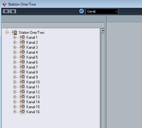

Das Problem was ich habe liegt an der passenden "Baumstruktur",
für die Fähigkeiten der Workstation, dann die Knotenpunkte setzen,
und darauf hin die Variablen und Parameter.
Dafür währe ich Dankbar wenn das schon mal jemand gemacht hat,
und mir Tip`s geben könnte.

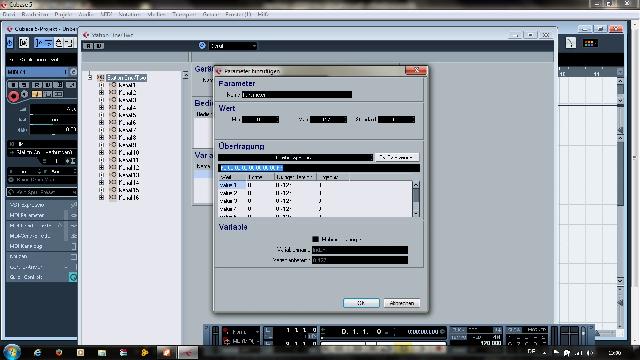

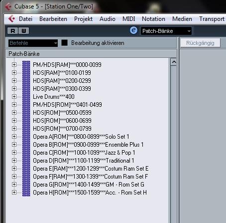

Hallo....
Ich habe mich seit einigen Tagen mit dem SkriptMaker von Cubase
beschäftigt, und komme auf keinen Nenner trotz Anleitung.
Hier aber erst mal 2 Bilder zur Grundstruktur & Patch-Bänke:

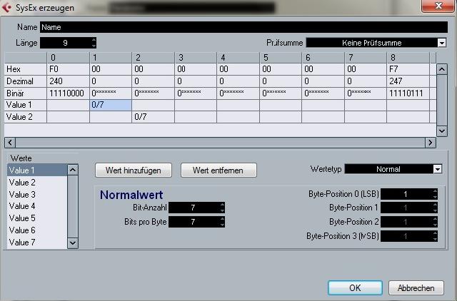

Mein Problem ist:
Wenn ich den SysEx Befehl eintrage - "F0 00 20 04 0B F7" (Boehm Gerätespecific)
wird der nicht von dem Programm übernommen, bzw. wenn ich generiere,
habe ich dann immer den folgenden SysEx Befehl:
Auch im Editor kann ich die HEX-Werte nicht ändern !
Wer kann mir sagen, was das Problem ist ?

hallo Alfred
ich les zwar auch grad deine Zeilen, bin allerdings kein richtiger MIDI Profi, hab da nur so ne Idee >
Es gibt bei cubase unter dem menü datei > programmeinstellungnen > MIDI > MIDI Filter,
ne Option, Sys Ex zu aktivieren / deaktivieren, vielleicht hilft das ja...
viel Erfolg, Carl (o:
