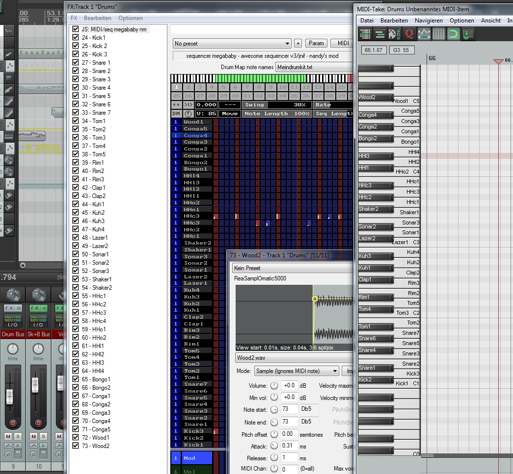

also ich hab jetzt mit einigen Samplern rumgespielt und experimentiert. irgendwie war ich mit der Anzahl der Einzelausgänge nie so recht zufrieden. Ich machs jetzt so: ich habe eine FX Kette gebaut mit jedem Sound aus meinem persöhnlichen Drumset. Am Anfang der Kette habe ich mir einen Megababy nm gesetzt. Das schöne ist das wenn man das so macht sich die Keys in der Piano roll gleich mit den Sampelnamen "benamsen". Das speichert man und kopiert es in den einstellungsordner vom megababy (ohne weiteres editieren). Wenn ich jetzt damit ein wenig arbeite und die Kette gleich immer abspeiche habe ich bald ein ausgewogenes (pan, lautstärke) Drumset (in dem Screenshot fehlt noch Blech wie crash und rides, mindestens 3 Plätze für extra Sounds und noch perc zeuchs). So jetzt kann ich den Beat im Megababy zusammensetzen. Wenn er mir gefällt wieder als Midi aufnehmen. Im verlauf von so nem song werde ich dann die Einzelnen SamplOmatics auf spuren verteilen und dann dort direkt auch die Mididaten ablegen und so wie ich möchte zerschneiden .... (war das verständlich ... mhm - keine Ahnung) Im Endefekt werden es dann wohl 2 megababys werden (drums und Percussion) weil hier nur 49 Sounds gehen ..... Und wenn die Zeit für ein neues Projekt gekommen ist einfach eine eine Spur machen, FX Kette laden und im Megababy losdaddeln. - mir gefällts so.
