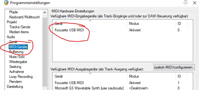

Gehst Du mit Deinem Keyboard über ein Audio-Interface in den PC? Dieses sollte unter Programmeinstellungen sichtbar sein.
Im Track-Input von Reaper wählst Du dann unter Eingang Midi Dein Interface aus. Track scharf schalten und dann sollte Reaper Dein Keyboard erkennen.

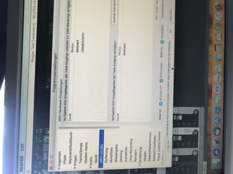

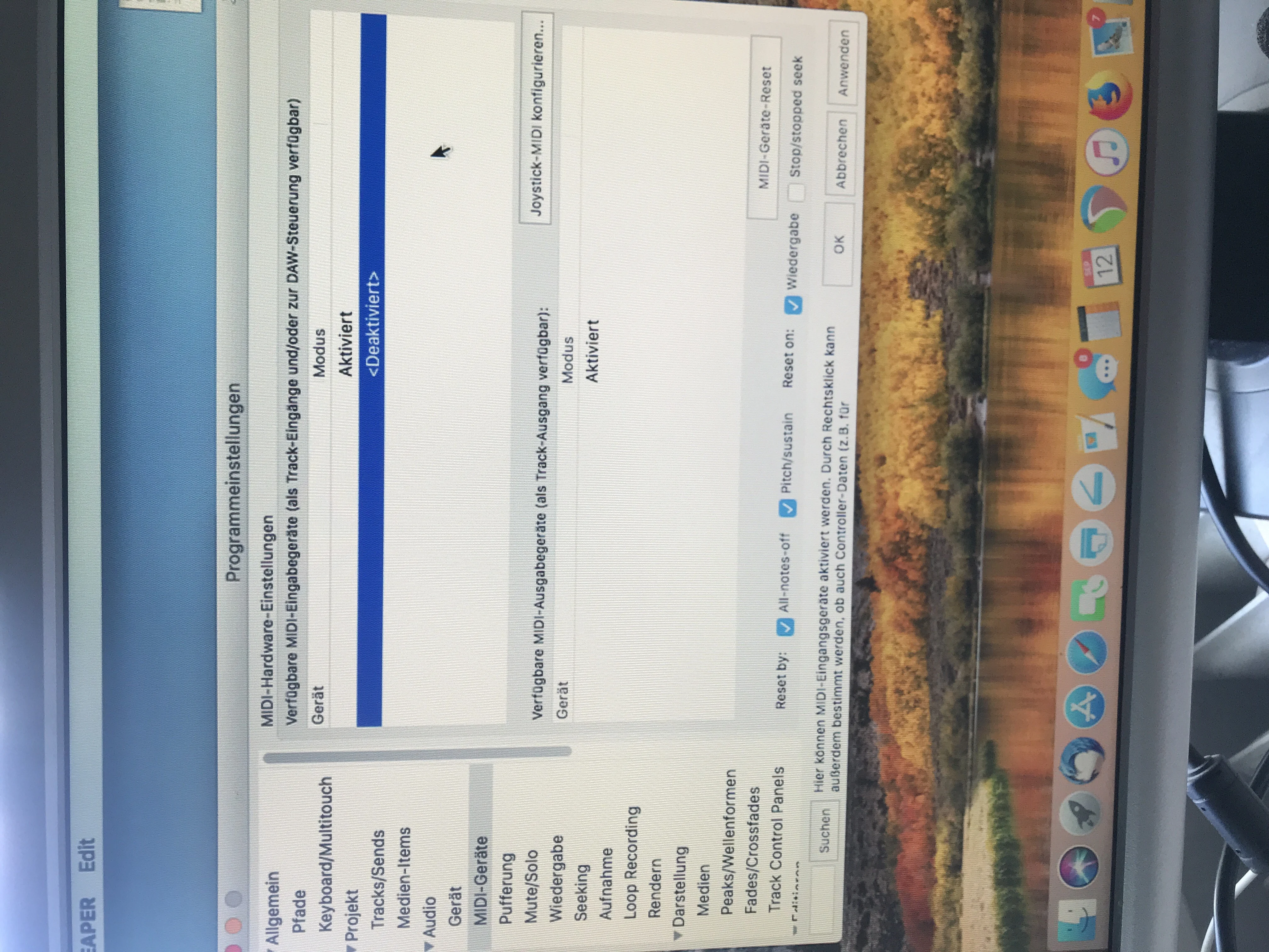

Genau das ist das Problem . Ich gehe über usb rein und bei mir wird das Keyboard nicht angezeigt wie bei dir . Das steht nur nicht aktiviert .

Das Keyboard wird bei mir auch nicht angezeigt nur das Interface. Sieht man bei Dir gar nicht unter Midi-Geräte?

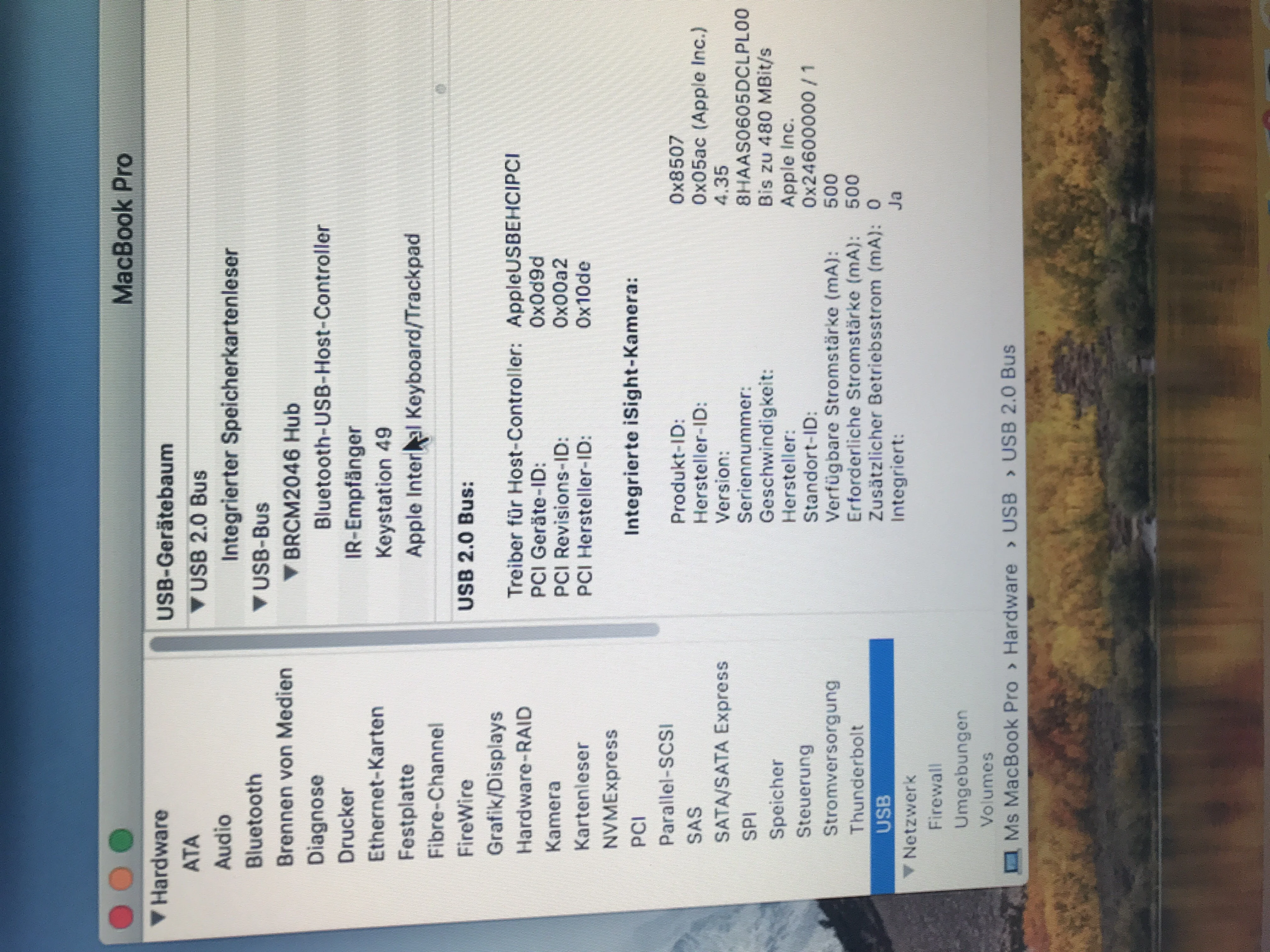

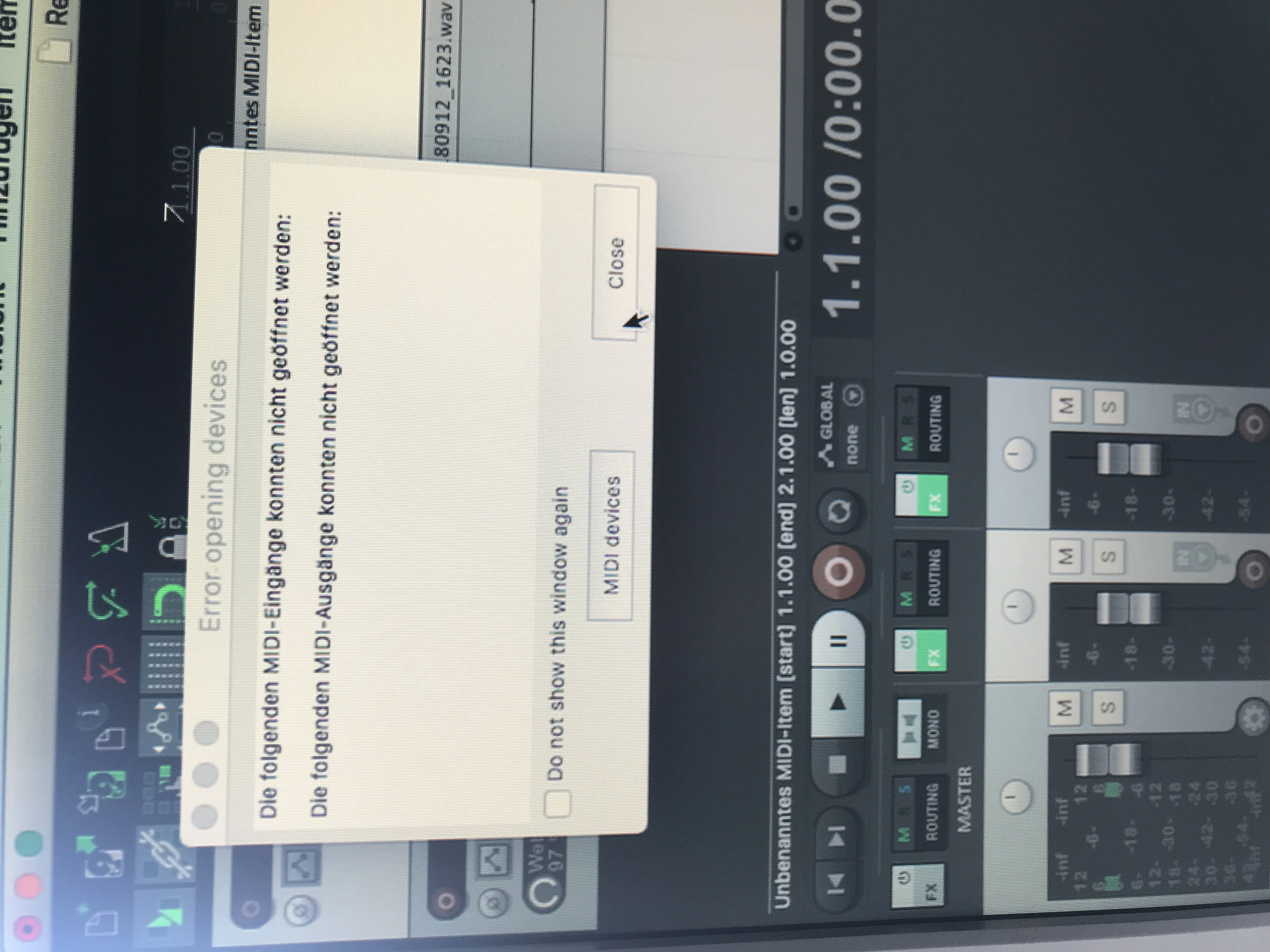

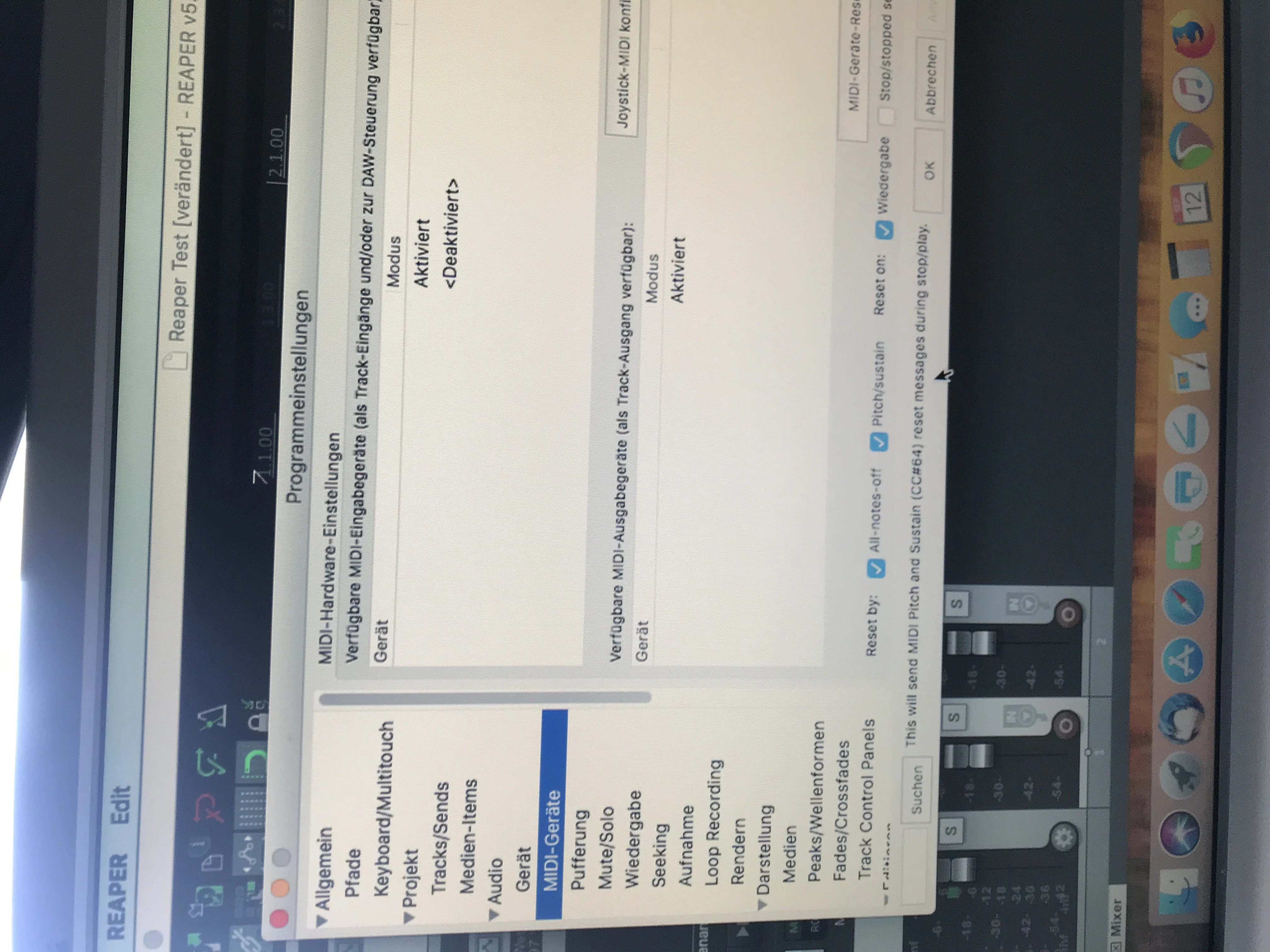

Hier guck mal

Hersteller M-Audio Keyststion 49 Midi Keyboard
Die Keystation benötigt keinen Treiber.
Ausserdem wird sie vom Mac ja anscheinend korrekt erkannt.
