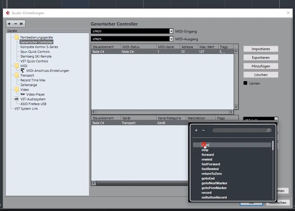

Wenn man bei Cubase 11 Pro bei Studio-Einstellungen einen generischen Controller einrichtet kann man ihm sagen dass dort ein Transportbefehl wie Start Stop auf eine Taste (die ja einen Befehl sendet) gelegt werden soll:
Hier wird die Taste C4 mit dem Transport-Start-Befehl verknüpft.

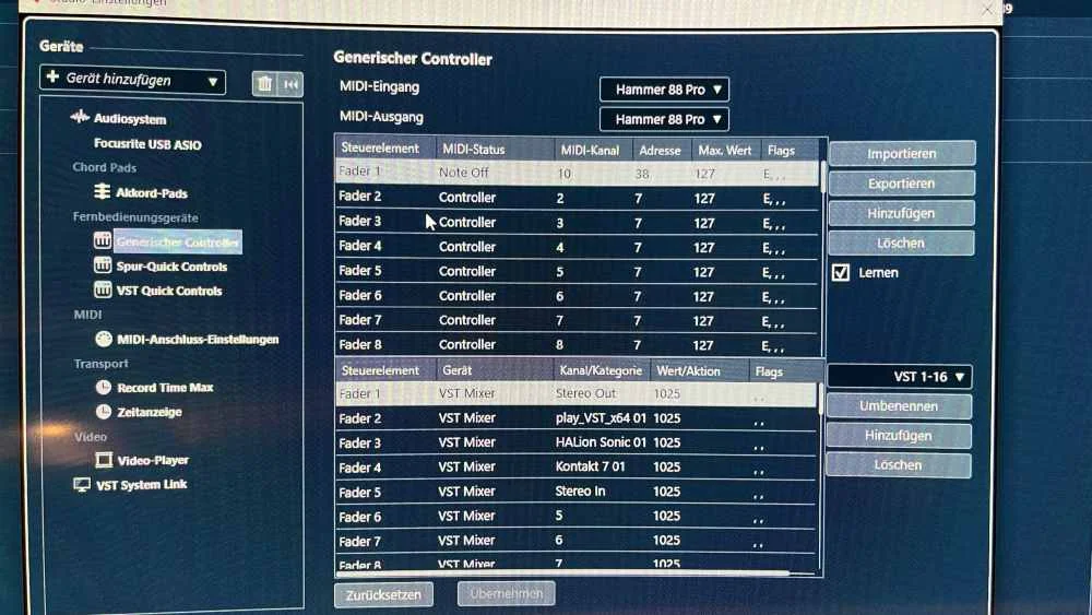

Ich habe an der Stelle leider nur diesen für mich ziemlich trostlosen Schirm:
Null Ahnung, wie ich da weiterkomme. Offen gesagt, finde ich in der Cubase-Hilfe überhaupt nichts Brauchbares und schon gar nicht bei M-Audio. Das wird wohl ein längerfristiges Forschungsgebiet.
Erwarten würde ich, dass man eine Datei downloaden kann, die die Zusammenarbeit von Controller und DAW herstellt, aber das ist wohl zuviel verlangt.
