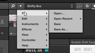

In Komplete Kontrol geht das Abspeichern natürlich auch. Über das File-Menü, sichern unter. Fertig.
Vergibt man sprechende Namen, können die über den Dateifilter in KK gefunden werden. Wenn man sich in KK einarbeiten möchte, dann kann man sogar Tags vergeben, anhand dessen gefiltert werden kann. Super Sache das.
Die Dateien werden unter "User" gespeichert, muss man wissen.

Ja, super, hab ihn grad auf deinen Beitrag verwiesen, hat ihn sehr gefreut, er wusste das nicht, daß man das so machen kann. Vielen Dank! :right:

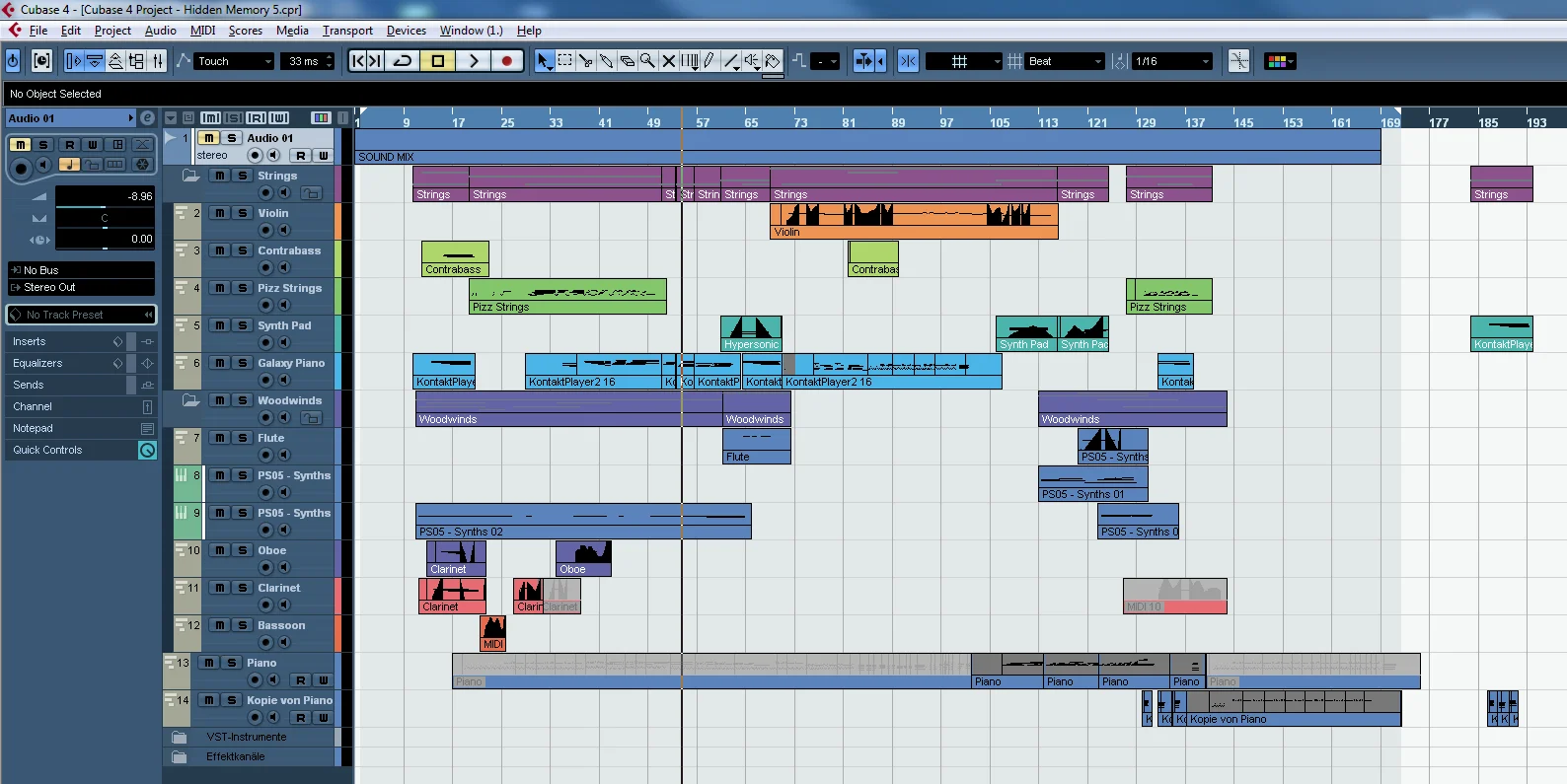

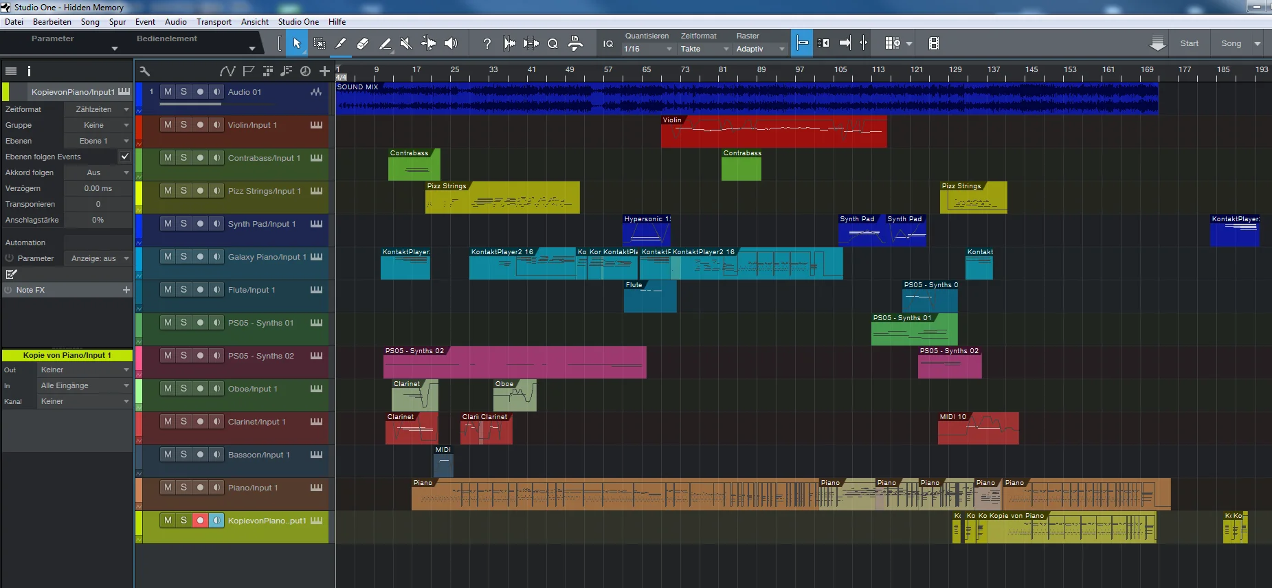

Nur noch ein Wort zu MIDI exportieren und importieren: Dafür ist das oben erwähnte XML-Format absolut großartig geeignet, nicht nur für Audio. Ich war völlig begeistert, als ich festgestellt habe, wie mein Cubase-Arrangement aussah, als ich es in Studio One importiert habe. Beim MIDI-Export hast du ja in der Regel jeweils ein langes Event für die ganze Spur. Bei XML werden die einzelnen Events pro Spur übernommen und das Arrangement bleibt damit viel übersichtlicher.
Hier der Vergleich mir einem uralten Filmmusik-Projekt von mir aus Cubase 4. Spuren markiert, als XML exportiert und in Studio One geöffnet:
Cubase 4 Projekt:
So sieht es aus, wenn ich's in Studio One importiere:
Habe damit so einige alte Cubase-Projekte nach S1 rübergezogen. Da das zum Großteil einfach irgendwelche VSTi-Presets waren und ohne großartige Insert-Ketten, musste ich die nur je nach Spurname raussuchen und Mixer-Einstellungen angleichen. Bisschen Arbeit ist das schon, aber es macht allemal mehr Spaß als per MIDI-File als Austauschformat.
