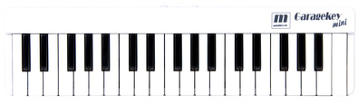

Doch um richtig Spaß mit sowas zu haben, brauchst eine USB Miditastatur, am besten eine mit Drehreglern zum Steuern von Synthparametern. - Es gibt ja nicht nur Noten in der elektronischen Musik!
Ein ordentliches Masterkeyboard ist tausendmal wichtiger als eine "andere" Software. MMM basiert auf Samplitude und ist eine sehr gute Software. Du brauchst nun nur einen Minimalaufwand an Hardware, um damit befriedigend spielen zu können (s.o.). Wenn du es dir aber leisten kannst, würde ich dir eine MPK49 von Akai empfehlen. Damit hast du sehr viele Eingabegebiete aufeinmal abgedeckt und gute Qualität.
Ist dir dies jedoch zu teuer, dann gönn dir zumindest ein:
Oder was wünscht du dir?
