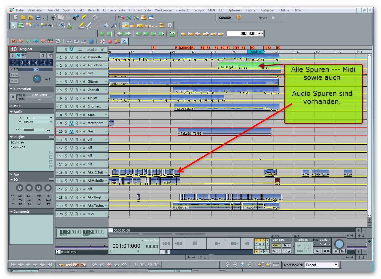

Hallo!
Ich arbeite derzeit mit Samplitude Musik Studio 15. Mein Hobby ist, mit meinem Keyboard, Cover Songs von diversen Bands und Orchestern nachzuspielen. Das funktionierte, auch ganz gut.
Nun hab ich das Problem, dass z.B. ein Song, der fertig produziert ist, im VIP Format ganz normal gespeichert wurde, beim nächsten Öffnen nicht mehr so geöffnet werden kann, wie er abgespeichert wurde. Da das Samplitude Musik Studio 15 nur 8 VSTi Plug ins verarbeiten kann, hab ich die restlichen Spuren, die ich noch benötige im Audio Modus aufgenommen. Hat auch bis jetzt wunderbar geklappt. Jetzt aufeinmal werden nur mehr die Midi Dateien normal geladen, und bei den restlichen Audio Dateien werden wohl die Spuren angezeigt, aber keine Daten mehr. Wie gesagt, mich wundert das, weil es bis jetzt ordnungsgemäß funktioniert hat. Kann mir jemand erklären, wo da der Fehler liegt? Anbei die zwei Screenshots , einmal sind die Audio Datein vorhanden, einmal nicht. Für eure Hilfe schon mal recht herzlichen Dank im Voraus .

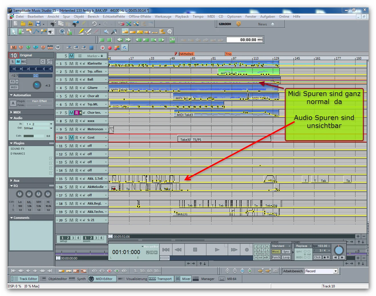

Meine Vermutung: Das Programm findet die Spuren nicht. Mal kontrollieren, wo (also in welchem Ordner bzw Pfad) die Audiospuren gespeichert sind......
wobei beim laden des VIP ein entspechendes Hinweis-/Dialogfeld erscheinen sollte, dass die Daten nicht gefunden werden. Zumindest iss es in SAM 11 so.....
Kannst Du denn noch was hören? (von den Audiodateien)
Deine Screenshots sehen so aus, als wärst Du im Automations-Modus.
