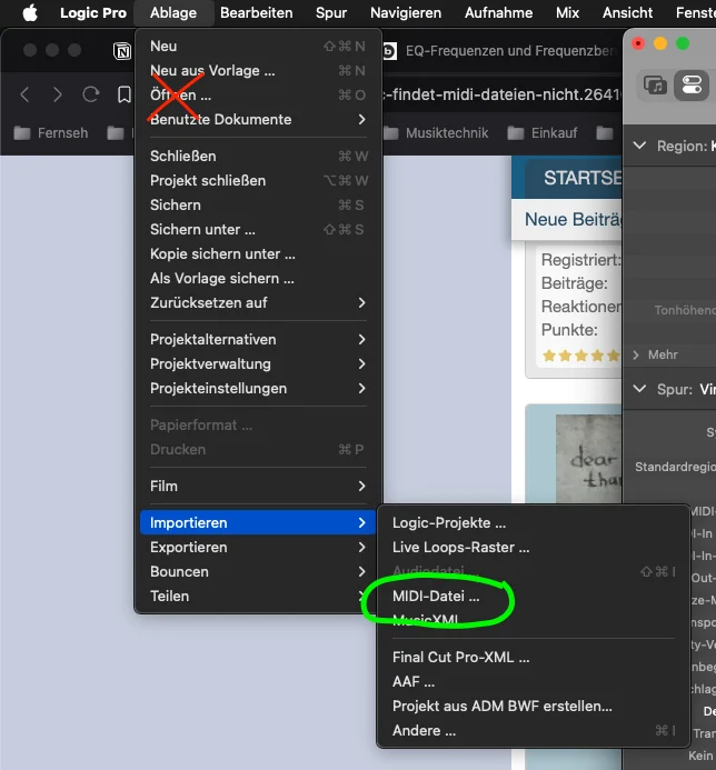

Machst Du das über Ablage>Importieren>Midi-Datei ...?
(Mit Ablage>Öffnen würde es nicht klappen)

Ich verstehe nicht richtig was du meinst, glaube ich.
Ein Bild sagt mehr ...
Reaktionen: notebynote und RK79
Achso hier macht man das.
Dachte, rechts, wo man auf Festplatten und Ordner zugreifen kann.
