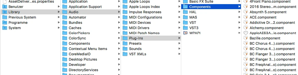

D.h. dein Ordner /Libray/Audio/... sieht so aus?
Weiter würde ich, wenn noch nicht geschehen, den Plugin-Manager neu scannen lassen (was er ja eigentlich bei einer Neuinstallation macht)
