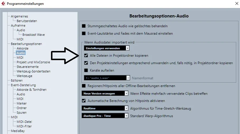

@Jabir
Hast du auch den Haken oben links gesetzt?
Reaktionen: Gast92251, Jabir und Graham

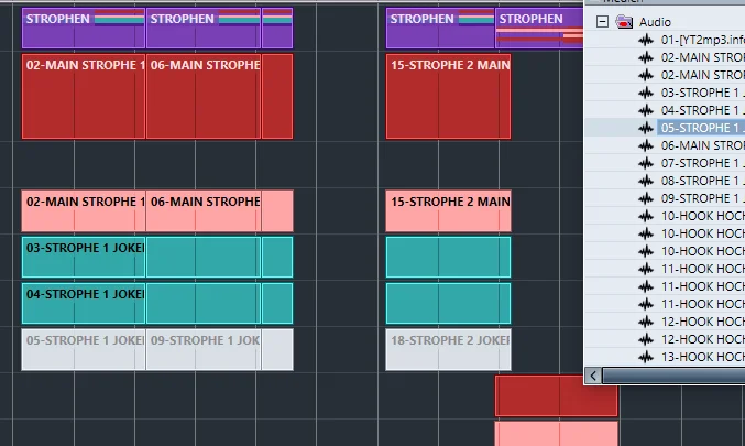

Mein Projekt zeigt jetzt leere Audio Spuren an:
Ich habe die Dateien, die vorher im Download Ordner waren, in den Audio Projektordner geschoben. Nun muss ich Cubase noch irgendwie mitteilen, dass er sie dort findet. Ich hoffe das geht irgendwie?!

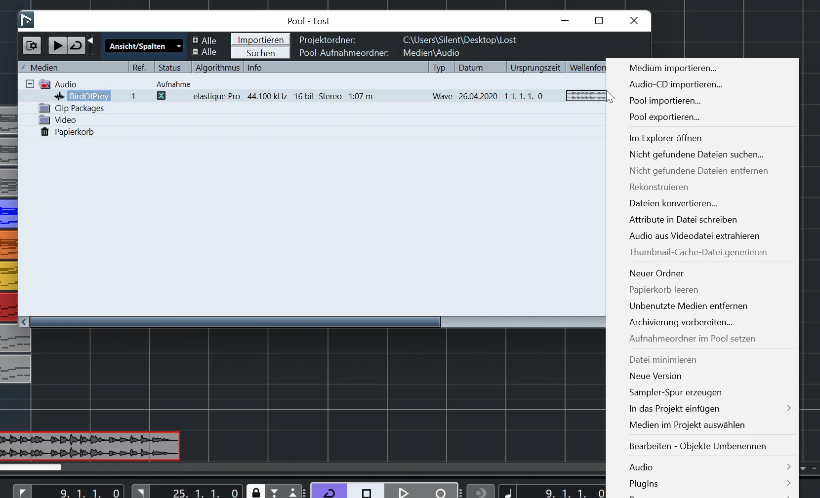

C12 habe ich nicht, aber bei C11 ...
Reaktionen: Gast92251, Gast92251, SilentWarrior und eine weitere Person
Schau dir mein Screenshot an, da steht doch im Rechsklick-Menü des Pools:
"nicht gefundene Dateien suchen", dass müsste es doch sein.
Und ja, @LM18 Tipp in die Tat umsetzen.

Danke Leute.
Durch das Update auf Cubase 12 hat sich bei mir wohl die Einstellung verändert. Bei älteren Projekten ist alles da, bei den neueren wurden die Dateien dann nicht mehr in den Projektordner kopiert. Dank LM18 habe ich die Einstellung dazu gefunden.

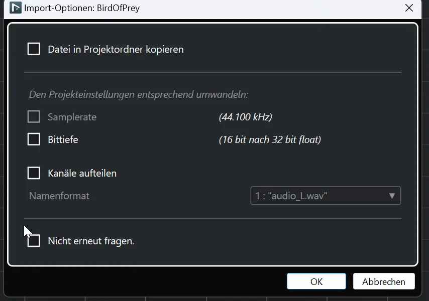

…und so muss es sein!
Ich setze auch kein Häkchen beim „ins Projekt importieren“! Ich experimentiere auch viel mit Audiofiles, wenn das jedesmal fix im Projektordner landen würde, wäre der Laden aber ruckzuck voll. „unbenutzte Dateien löschen“ und „Backup des Projekts erstellen“, ist schon genau richtig so.
