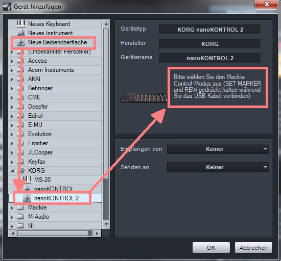

Ich habe mir den NanoKONTROL2 gekauft und versucht in Studio One einzubinden, jedoch erfolglos bzw. ich schaffe es nicht z.B. Solo, Mute, Record zuzuordnen.
"Die KORG nanoKONTROL 2 hab ich allerdings grad vor mir.
Mit der korrekten Einbindung regelt sie in Studio One genau das, was sie soll. (zb. 8 Fader, Pan, Mute, Solo, Rec, Transporttasten, etc. ) "
Wie ist denn die "Korrekte Einbindung", Ari?
Weiß jemand, wie man Solo, Mute, ... manuell dem nanoKONTROLL lernen kann?
MfG
Johnsenfr
nicht lernen.
Du musst das Gerät einfach nur einbinden. Es ist alles schon fix und fertig eingerichtet und sofort einsetzbar. Du musst einfach nur den Anweisungen folgen, die dort stehen.
Hi!
Danke, aber bei mir erscheint nur "nanoKONTROL" und nicht "nanoKONTROL2"!
Neuste Version - neuestes Update! IMMER.
Welche Version hast du denn? Eins Null?
Kannst du mir die .xml Datei dazu schicken? Ich habe 2.0.3
Dann update mal dringenst!!!! :-o
Kostet doch nichts.
Da hat sich so extrem viel getan seit dem!!!
