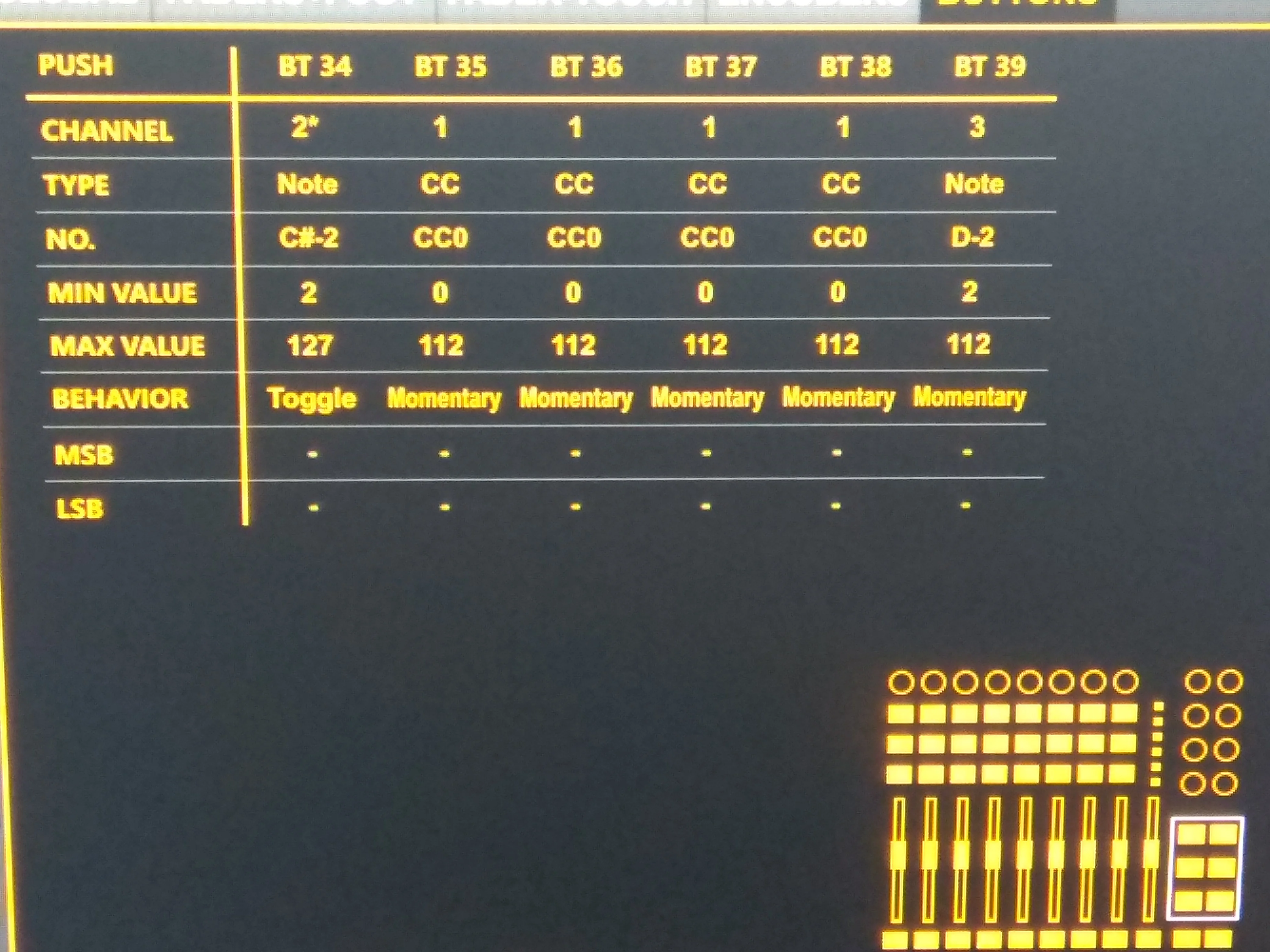

b.t.w. ein (b.z.w. von Allen relevanten) Screenshot(s) sagt oft mehr als tausend Worte...
Reaktionen: Manu84
Mackie- Mode läuft einwandfrei...
Wenn ich den Screenshot richtig deute:
Da sind doch Buttons, die eingestellt werden?
Dann nimm nicht CC sonder Note,
und egal ob CC oder Note, man "muss" bei verschiedenen Regleren auch VERSCHIEDENE CC oder Noten schicken, sonst kann der Empfänger sie ja nicht unterscheiden...
Genau das hab ich gemeint.
Also die Buttonbelegung von CC in Note umändern?
Dann müsste ich nur noch wissen welche Note zum Beispiel das Play Signal an Cubase sendet.
