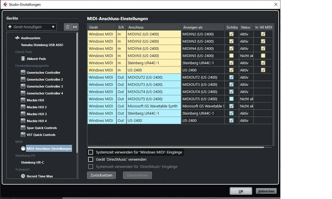

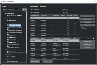

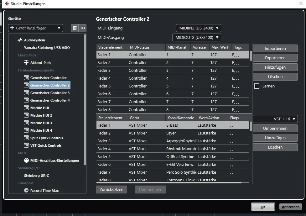

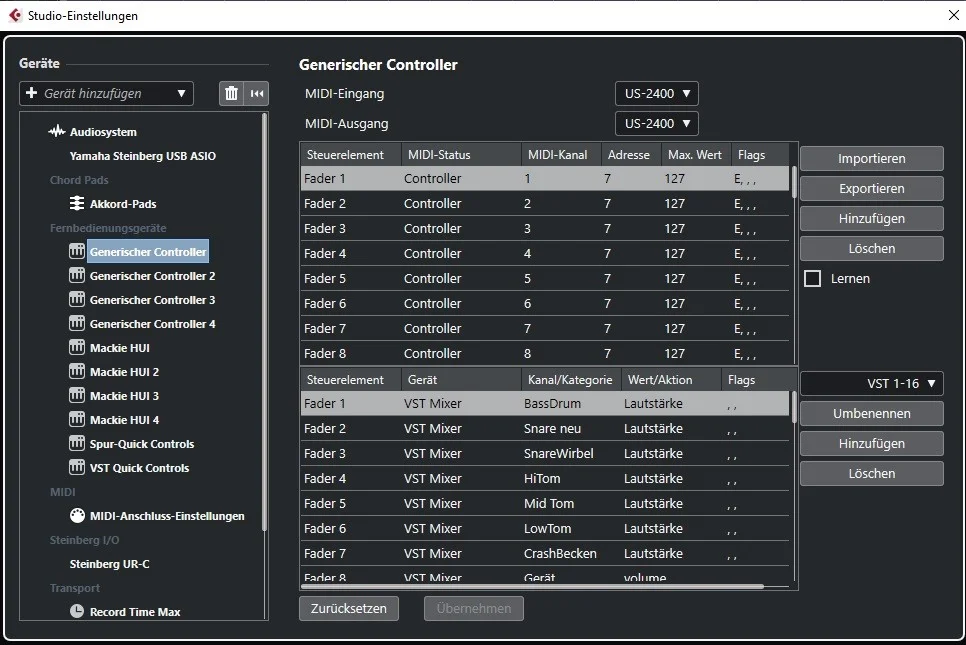

Habe jetzt das Ganze gewagt und mir den DAW-Controller gekauft. Installation lief problemlos weil WIN10 das Teil ohne Probleme erkennt und kein extra Treiber benötigt wird. Auch in Cubase wird das Teil erkannt und nach ein paar Grundeinstellungen ( nach den Infosaus dem von rkdk empfhohlenen Steinberg*-Link in Englisch) werden sogar die Fadereinstellungen aus der Mixconsole übernommen. Auch Pan-Regelung, Jog-Wheel, Start, Stop, Rew, Ffw und Rec-Taste werden einwandfrei erkannt. Also erstmal das was ich wollte. ABER jetz kommts und das finde ich äusserst seltsam und befremdlich.
Also:
Die Fadereinstellungen werden nur auf dern ersten Fadern 1 - 8 übernommen, die Fader 9 - 24 (in 8'er Gruppen) übernehmen genau die gleichen Einstellungen wie 1 - 8. Alle weiteren Kanäle werden dann nur wieder auf den Fadern 1 - 8 ( respektive 25-32, 49 -56, u.s.w.) übernommen und müssen durch Bank-Weiterschaltung erreicht werden. Gleiches gilt für die Pan-Potis und Mute- , Solo-, und Select-Tasten. Der Summenfader macht gar nichts. Ich habe nach der Anleitung eingerichtet. Tascam schreibt, dass "Midi-Port 1" für die Section Fader sektion 1 - 8 und den Masterfader und Transportfunktionen ist, "Midi-Port 2" für die Fadersektion 9 - 16 , "Midi-Port 3" für Fadersektion 17 -24 und "Midi-Port 4 " für den Joy-Stick, den ich aber nicht benötige. Ich gehe davon aus, dass irgendwas in meinen Midi-Einstellungen und Zuordnungen nicht stimmt. Habe schon hin und her probiert, bekomme das aber nicht gebacken. Stelle Euch hier mal 3 Srennschots meiner Einstellungen rein. Vielelicht erkennt ja jemand meinen Fehler.

Meine konfiguration von vorhin hatte ich mit dem Mackie HUI SeutUp ( Am Tascam Tast SEL und AUX 1 Tasten gedrückt beim Enschalten) vorgenommen. Bin natürlich noch weiter am selbst ausprobieren.
Habe jetzt mal auf Mackie Control-SetUp ( Am Tascam SEL und Aux4 Taste beim Einschalten) umgestellt und die Einstellungen im "Studioeinstellugnen von Cubase geändert. Da wo auf den Bildern Mackie HUI steht ist jetzt Mackie Control ansonsten nichts geändert.
Jetzt funktioniert der Master-Summen-Fader ( Hurra), Aber dafür funktionieren jetzt die Fader 1 - 8 nicht mehr, fader 9 - 24 funktionierern zwar, aber sind völlig gegensätzlich belegt. Sool heißen, was auf dem Bildschirm in der Cubase Mix-Konsole Kanal 9 ist, ist auf der Tascam Fader 17 und umgekehrt.
Also nicht wirklich ein Fortschritt. Ich werd noch wahnsinnig. Bitte dringend um Hilfe wo mein Fehler liegt.

Über das SetUp der Tascam wählt man beim Einschalten durch Drücken der Tastenkombi SEL +AUX 4 das "Mackie Control"-Protokoll und schon zucken die Fader. In den Studioeinstellungen von Cubase muss mann dann noch 4 x ein "Mackie Control" anlegen und mit den entsprechenden MidiPorts (Ein- und Ausgänge) derTascam verbinden und schon läuft das Ding. Mein Problem war, dass bei meinem Gerät die Midi-Ports 1 und 4 vertauscht sind. So kamen die von mir im Thread beschriebenn verrückten Fehler zu Stande. Keine Ahnung ob das nur bei meinem Gerät ( gebraucht gekauft) so ist, oder generell. Aber darauf muss man erst mal kommen. Wie gesagt: Den ganzen Tag probiert und jetzt passt es. Ein paar kleine Abstimmungsprobleme habe ich noch, aber im Großen und ganzen funktioniert die Tasam US-2400 bei mir und macht das was sie soll, bzw. wofür ich sie benötige.
