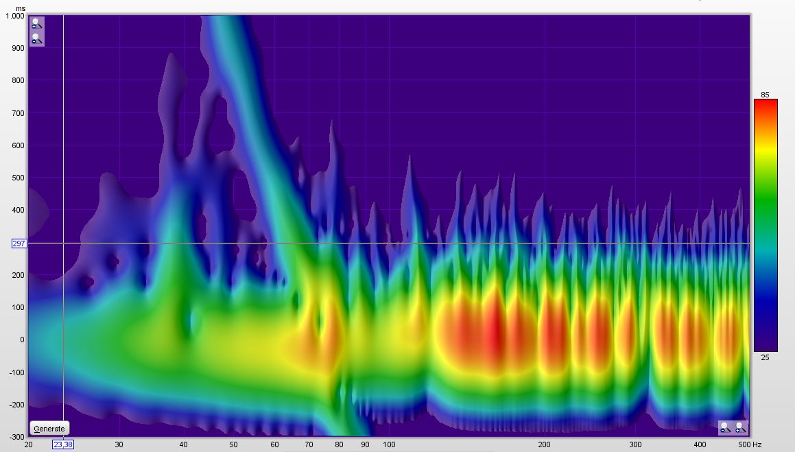

Hi Recordler,
Ich habe mein Regieraum weiter optimiert, was sagt ihr zu den Messergebnissen?
http://ul.to/ot2evobc
Meine Meinung wäre:
Frequenzganz:
- linear und ausgewogen
ETC:
- bei 424 Mikrosekunden reflektiert wahrscheinlich der Tisch
- bei 4ms reflektiert wahrscheinlich auch der Tisch(anderer)
- Es hat sich noch kein diffuses Feld aufgebaut da an der Rückwand keine Diffusoren sind (noch nicht)
RT60:
- noch nicht ausgeglichen und teilweise zu lange Ausklingzeiten
Wasserfall Diagramm:
- noch zu lange Ausklingzeiten und zu unausgeglichen
Vorschläge zu Optimierung:
- Bassfallen hinter den Studioboxen und in den hinteren Ecken
- Die Wanddeck auf erstreflektionen untersuchen
- Und Diffusoren an die Rückwand bringen
Frage:
- Was für ein Diffusor könnte man da nehmen und hat jemand eine Bauanleitung!?
deine messung sieht teilweise komisch aus, sind auch nicht beschriftet was beide boxen sind und was nur die rechte und linke und außerdem stehen dort 3 seltsame soundkartenkalibrierungsergebnisse.
bitte lese dir sehr genau und sehr konzentriert meinen REW workshop durch und mache es genau so wie dort beschrieben.
du hast REW übrigens auf 48khz samplerate zu stehen gehabt.
in meinen REW workshop sind screenshots welche einstellungen in den preferences gemacht werden müssen.
du misst mit einem fireface. wenn du mit einem mac misst kannste es eh knicken.
REW (oder besser java) unterstützt kein firewire unter mac OS.
es gibt mittlerweile auch eine 5. version von REW
du hast noch mit einer 4er gemessen. würde ich auch mal updaten.
welches messmikrofon hast du verwendet?
Das Behringer ECM 8000, wieso sehen meine Messwerte komisch aus?!
mfg loki
wieso weiß ich noch nicht.
kann an vielen dingen liegen.
spectrogram z.b. sieht unrealistisch aus mit dem schräg durchgehenden nachhall
sicher ist aber schonmal dass du meinen REW workshop nicht oder nur zum teil befolgt hast.
misst du mit windows oder mac?
Ich messe mit Windows XP, ich werde am Donnerstag nochmal messen, ich hatte nen Tutorial von Youtube. Werde es mit deinem mal Versuchen. Ich hatte vorher immer Audionet gemessen war aber damit überhaupt nicht zufrieden.
mfg loki
