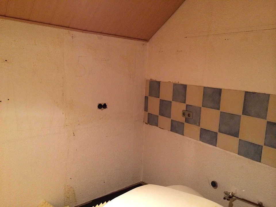

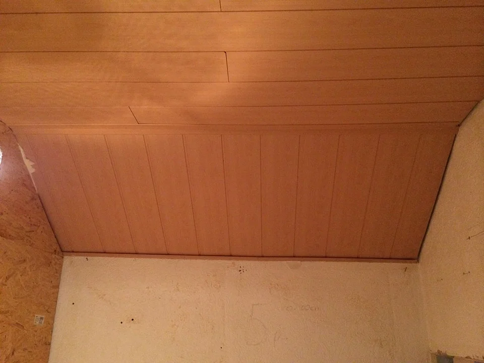

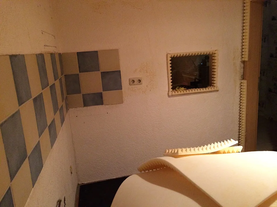

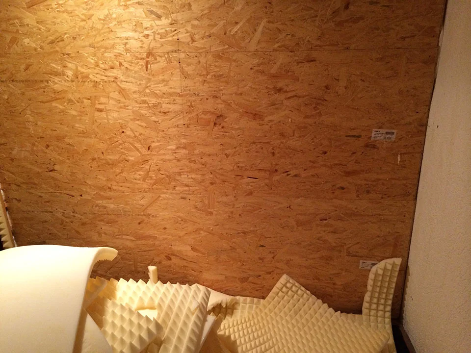

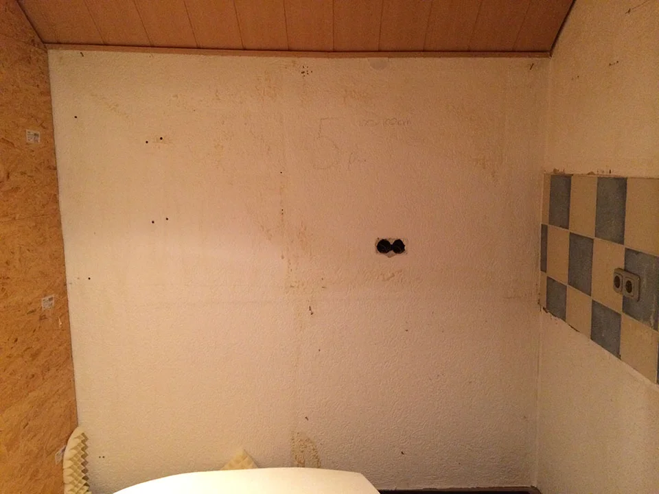

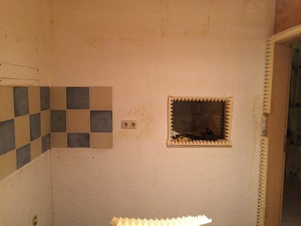

Guten Abend an alle, die diesen Post lesen,
Ich bin momentan dran, mir einen Aufnahmeraum einzurichten. Nun gut, ich bin noch Neuling in Sachen Raumakustik, deswegen war ich so dumm und habe 3/4 des ganzen Raumes nur mit Noppenschaum abgedeckt auf die Hoffnung hin, dass es was bringen würde. Falsch gedacht. Jetzt benötige ich mehr oder weniger professionelle Hilfe, da ich die Sache schon diese Woche angehen will.
Gezielt soll es für die Aufnahmen von Vokal/Rap und Gitarre tauglich sein.
Nun zum Raum: Hier habe ich ein paar Bilder von dem Raum, den ich gerne optimieren mag
WELCHE Absorber sollte ich mir anschaffen und WO am besten positionieren?
Wie viele brauche ich davon?
Evtl. Mikrofonpositionierung Tipps oder Rat
Bitte um Hilfe! Es wäre sehr nett, wenn jemand mir helfen könnte
Ich danke schonmal im Voraus!

wenn dir jemand helfen kann dann wahrscheinlich nur mit massangaben die bilder bringen nicht soviel .
LG
Oh stimmt tut mir leid, habe ich total vergessen!
Breite ca. 2m
Länge ca. 3m
Höhe ca. 2,50m
Mit freundlichen Grüßen
Wie hoch ist das Budget?
Im Zweifel kann es nicht schaden, wenn du dir schonmal Steinwolle im Baumarkt besorgst (gibt's viele Threads hier im Forum dazu)...
Also momentan würde ich noch bis 500 gehen
Ja ich hatte eigentlich diese Woche vor eigene Absorber zu bauen, habe mich schon ziemlich Informiert was das angeht nur sind es einfache Absorber, ich meine damit wird die Akustik auch nicht so krass besser.
Für die DIY-Absorber mit Steinwolle habe ich schon alles geplant und bin auch schon bei nem Preis angelangt, nur geht es mir dann wiederum um Basstraps o. Ä.
Ich wollte einfach mal wissen, welche Absorber, Basstraps, evtl. Diffusoren ich einsetzen sollte, welche Menge, wie ich sie positioniere, sodass etwas vernünftiges bei rauskommt und wenigstens einen halbwegs vernünftigen Klang in diesen Raum kriege um Aufnahmen zu machen
Wenn es vernünftig werden soll, kommst du um ein Messmikro nicht herum.
Du musst ja kontrollieren was du tust und welche Probleme du überhaupt hast.
okay, und würde mir das helfen herauszufinden welche Absorber und wie viele davon ich brauche bzw. wie ich diese positionieren soll?
...Ich wollte einfach mal wissen, welche Absorber, Basstraps, evtl. Diffusoren ich einsetzen sollte, welche Menge, wie ich sie positioniere, sodass etwas vernünftiges bei rauskommt und wenigstens einen halbwegs vernünftigen Klang in diesen Raum kriege um Aufnahmen zu machen...
Vor allem anderen würde ich mir, wie Stefan schon schrob, ein Messmikro besorgen (kaufen oder auch nur leihen) und erst mal den status quo des Raumes ausmessen. Dann erst anhand des Messergebnisses überlegen, ob und ggf. was zu tun ist. Mitunter ist an baulichen Maßnahmen vllt. gar nicht so viel nötig. Es gilt nicht unbedingt: Viel hilft viel. Ich hatte bislang ziemlich viel Glück mit meinen Räumlichkeiten, so dass mir aufwendige und teurere Baumaßnahmen erspart blieben. Soll aber nicht heißen, dass meine Räume perfekt sind. Optimieren könnte man sicher auch noch Einiges. Für meine Zwecke ist das aber nicht zwingend erforderlich.
P.S.: Hast Du die Raumakustik-Stickies schon gelesen (hauptsächlich Sticky 5 und 4)?
