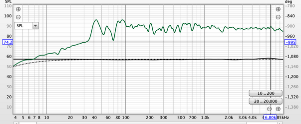

Mein Plan ist es, in meinem Wohn/Schlafzimmer einen schönen Klang hinzubekommen.
Als Lautsprecher habe ich Kef Q500
Jetzt müsste diese Woche auch ein Denon X4000 ankommen.
Dann kann ich auch den Sub anschließen und nochmal messen.
In diesem Zimmer darf ich ziemlich alles reinbasteln.
Zurzeit ist der Raum komplett leer, bis auf: TV Schrank, Tisch und Bett
Nächste Woche kommen dicke Vorhänge und ein Teppich rein.
Die ersten Messungen schicke ich hier mal rein um ein Bild zu bekommen.
Der Raum ist 4x4x2.60 (BxLxH)
Ich habe mich ziemlich lange eingelesen und gehört, man sollte mal die stehenden Wellen zuerst bewältigen.
Stimmt das? Wie würde das bei meinem Raum aussehen?
LG und Danke im Voraus
Blau ist Summe; Grün Links und Rot rechts

Ja die unteren Raummoden sollte man zuerst behandeln, da die am hartnäckigsten sind.

Man sieht bei 70 Herz einen Einbrauch.
Der ist genau auf der Hörposition. Wenn ich die stehenden Wellen ein bisschen glätte, wird sich dieser Einbruch auch ein wenig ausgleichen?
Kann auch der Sbir sein.. kann ich von hier nicht beurteilen. Hast du schon andere Aufstellungen deiner Lautsprecher ausprobiert?
