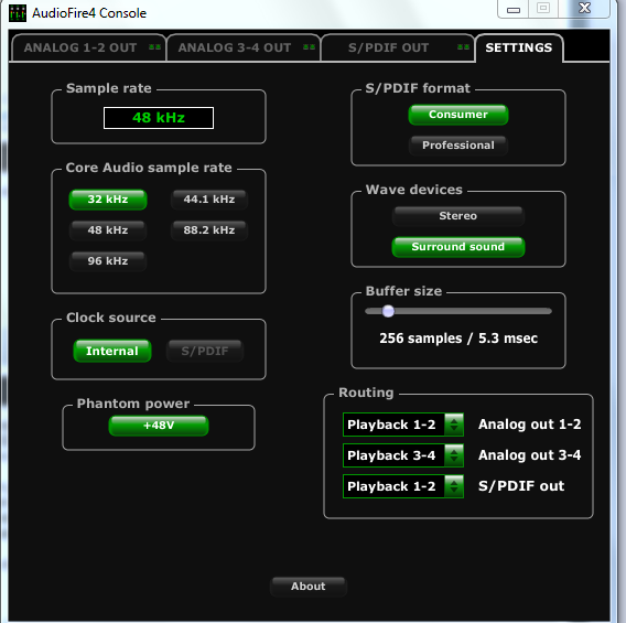

Also ich habe in der software 48 v phantomspeißung aktiviert das mikro zeigt keine lichter. das selbe kabel jeoch, funzt mit meinem billigen normalen studio mikrofon und über das kommt auch der interface pegel. beim rode wird auch nicht an der LED angezeigt das es an ist. ich habe die treiber für das Echo Audiofire installiert. es läuft mein pc erkennt es. in der Software habe ich auch schon geschaut, die zeigt auch einen Pegel an, also erkennt diese das interface auch. Nur die 48 v phantomspeißung also troz dieser geht nix

Hier ist mal ein bild von den software einstellungen

wenn dein kleinmembran geht, hast du da die phantomspeisung an oder aus?
Die phantomspeißung hat die ganze zeit nicht funktioniert
lol so und jetzt habe ich das teil mehrmals neu installiert
lies sie sich einschalten und das mikrofon funzt!
