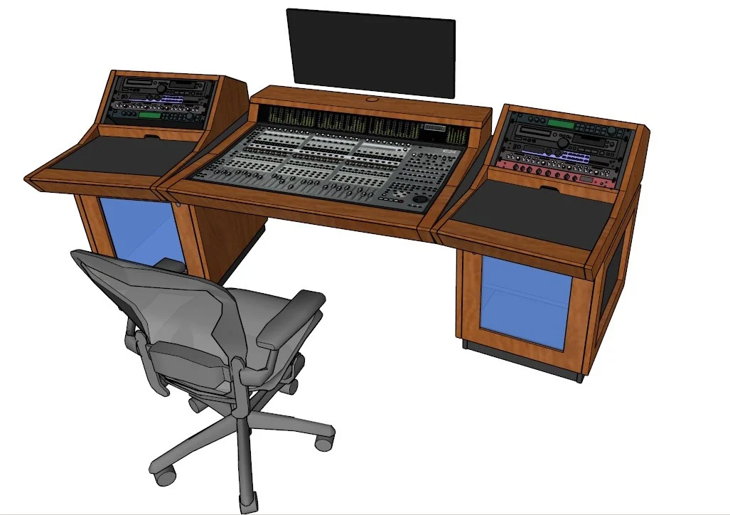

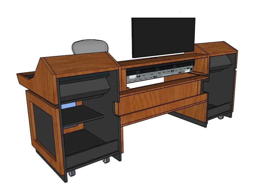

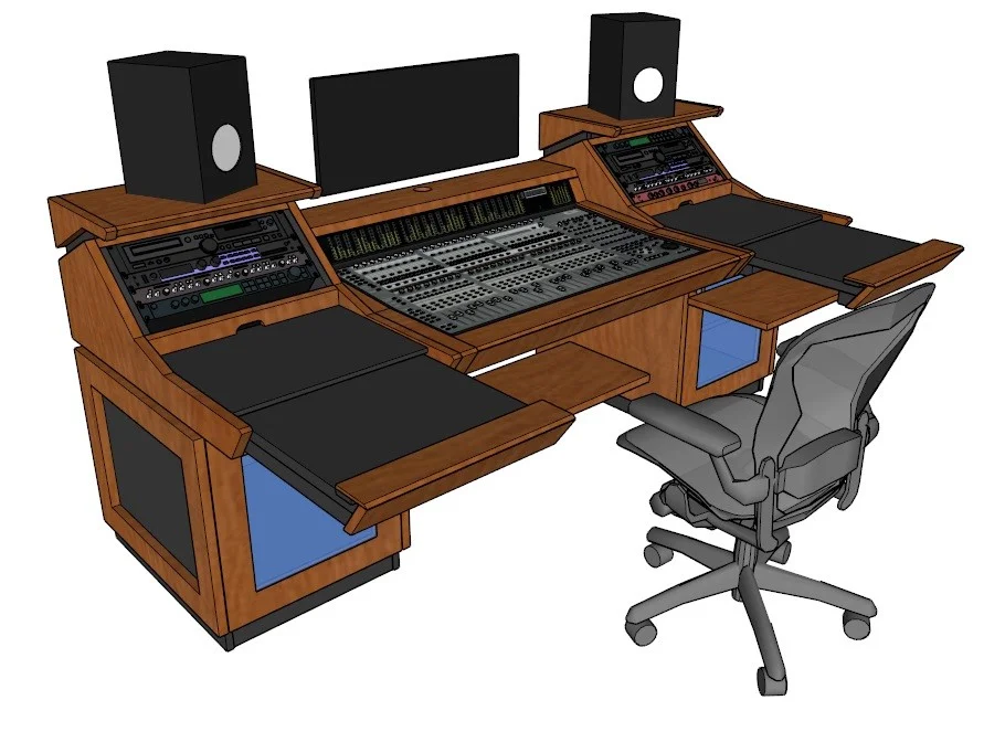

Hallo Gemeinde,
Da wir (Ich und meine Frau) endlich eine neue Wohnung gefunden haben von 31m2 auf 82m2 bin ich gezwungen mir mein eigenes Zimmer neu einzurichten :)). Da ich ja Möbelmeister bin dachte ich stell ich mein Projekt hier rein bzw vor und werde laufend neue Fotos und berichte schicken. Geplant ist NUR MAL der Tisch von Anfang bis ende März
Kostenpunkt ca. (Nur Material) 600-800€ Arbeitszeit Gratis :)

Super.
Kannst du auch bei dem Aufbau immer dazu schreiben, welchen Hersteller und Artikel du verwendest? (Schubladenschiene...)
Sicher werd ich machen ,
noch bin ich gerade bei den Auszügen beim Überlegen welche ich nehme. Muss vorab ein Muster Anfertigen und schauen welche genau Passen :) Ist nicht einfach 2 Auszüge auf 8cm Höhe zu verstauen aber möglich ;)
Material Selbst: Werde ich alles Kirsche Furnieren und beizen : in Nuss-hell mit 30% Maron. Rest Ist Max Dekor Schwarz Stumpf (Matt) ganz neu bei Frischeis :)
Beschläge selbst Bestelle ich NUR bei Schachermayer weil ichs sehr viel günstiger bekomme ...

lustig vergessen zu sagen ich hab für mein Tisch zusätzlich 8grad vollholz winkel für die Neigung
hab mir aber überlegt diese nur zumachen aber nicht zu nutzen maybe irgendwann... hab hin und her überlegt aber doch fürs schlichte entschieden

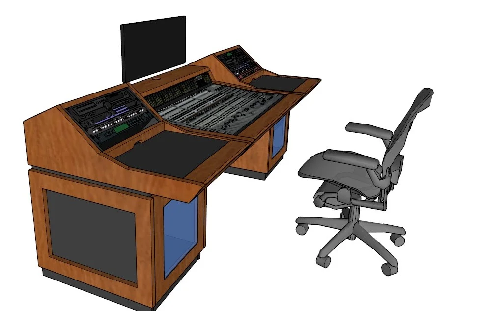

ich habs etwa so wenn ich sie montiere

mal eine Frage am Rande, mit welchem Programm hast Du das alles geplant und visualisiert? lg
OK bevor ich noch mehr PM´s bekomme, sorry das ich das vergessen habe zu erwähnen :D
Ich Designe seit 2009 immer mit SketchupPro zurzeit auf aktuell 2015 Pläne selbst mit Cad2011 für CNC arbeiten usw.
Reaktionen: korgli und ElectricSheep
Ich möchte dir einen Hinweis geben, die 19 zoll fächer werden so ein Wärme Problem bekommen.
Entweder du kalkulierst etwa 3mm zwischen jedem Gerät zusätzlich ein oder du müsstest im Tisch Öffnungen schaffen zur Luftzirkulation.
Die Geräte werden es dir danken.
Ich habe zwischen den Geräten 3mm Lücken gelassen und lasse von hinten einen kleinen silent Computer Lüfter auf langsamer Drehzahl laufen.
Jan
Danke für den Hinweis Luftzufuhr ist genug vorhanden der Tisch ist hinten komplett offen und steht ja min 20cm von der Wand weg.
am Bild sieht man das nicht, habe verstellbare rackschinen und insgesamt 1cm mehr gerechnet.
An die Luft dachte ich beim Planen als aller erstes. Danach an die Kabeln :)
