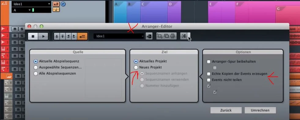

Gibt es eine Möglichkeit in Cubase 9 einen markierten Bereich als neues Projekt zu speichern, ohne Spuren einzeln markieren oder löschen zu müssen?
klar. Du meist quasi "ein paar Takte mittendrin", ja?
Nutze z.B. einfach die Arrangerspur. Ein Part über den gewünschten Taktbereich erzeugen/einmalen.
Diesen gewählten Bereich kannst du per Klick in ein neues unabhängiges .cpr-Projekt wandeln, inkl freier Speicherauswahl. Wichtig wäre für dein Anliegen das Arrange Editor Fenster:
