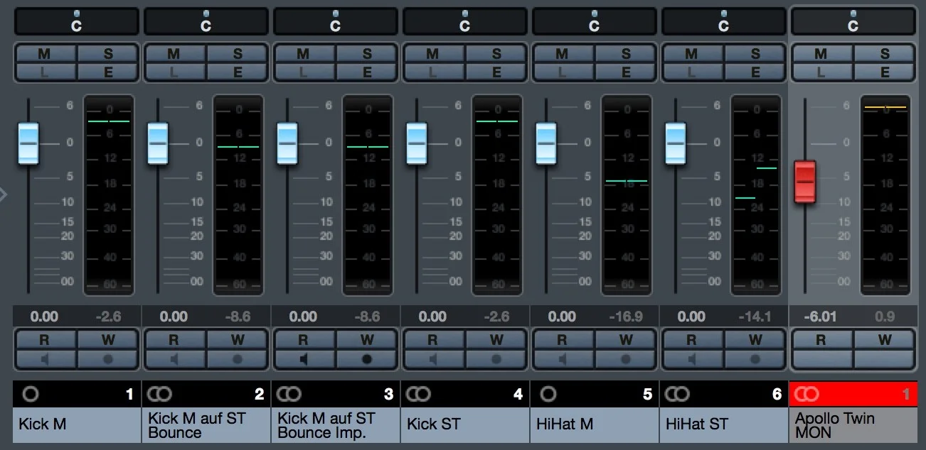

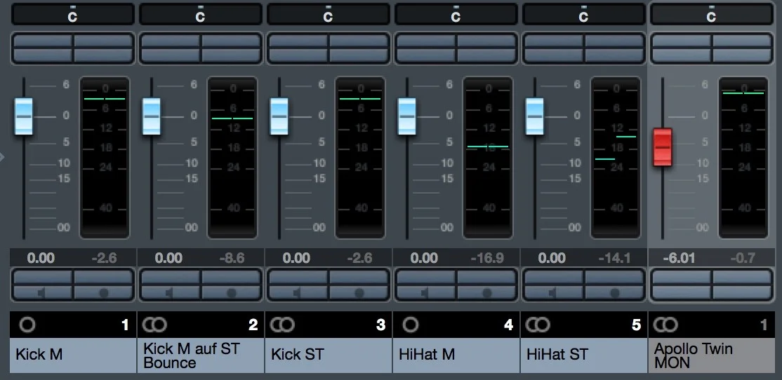

Trotz gleichem Pegel macht die Korrelation und das Pan Law einen Unterschied in der Lautheit ob es sich um ein echtes Stereosignal handelt oder ein gedoppeltes Monosignal.
Und wie man an KKs Bild erkennen kann gibt es doch einen Pegelunterschied der, jedenfalls beim einem echten Stereofile anders ausfällt als bei einem echten Doppelmonofile.
Unkorrelierte Signale addieren sich pegelmässig anders als korrelierte aber das kann die DAW ja nicht erkennen.

Natürlich hat Pan Law Einfluss, keine Frage. In jeder DAW.
Nach dem Cubase aber immer (so wie ich das sehe) ein Monofile mit -6db generiert macht es schon einen Unterschied ob ich das Signal mit einem echten Monokanal mir anhöre oder mit einem, aus einem Stereofile gespeisten Pseudomonokanal.
Das Panlaw wird in jedem Projekt, von der mittleren Korrelation abhängig, eingestellt, das Bewegungen des Pans, auch statisch, keinen oder wenig Pegelsprung (hörbar und nicht technisch) erzeugt.
Eine enge Korrelation verlangt also eher eine Panlaw von -6 und eine schöne Stereobreite eine -3.
Nachdem Cubase immer mit -6 db rechnet ist es zwar technisch richtig aber gehörmässig schon unterschiedlich.
