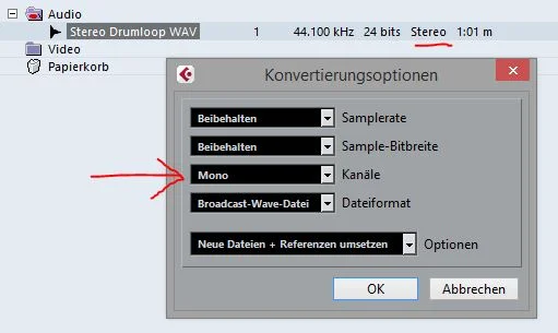

Im Pool kann man eine Stereo-WAV per Rechtklick in Mono-WAVs (!) umwandeln lassen -
Auch mehrere ausgewählte WAVs kann man mit dieser Funktion im Pool gleichzeitig damit berechnen lassen...
Die WAV wird auf Wunsch sofort automatisch im Arrange ausgetauscht.
Jo, das wusste ich auch. Aber den Schritt im Pool spar ich mir, in dem ich einfach die Stereo-WAV in eine Mono-Spur importiere. Technisch gesehen - vermute ich mal - passiert im Hintergrund dasselbe (wäre zumindest schön).

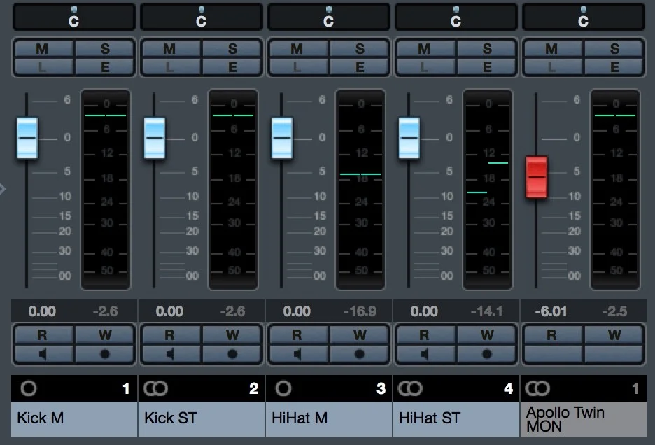

Unten der Screenshot. Die Kick ist Mono, die Hi Hat ist Stereo. Beide einmal auf einer Mono-Spur und auf einer Stereo-Spur. Man sieht, dass die Hi Hat, obwohl sie Stereo ist, auf der Mono-Spur in mono anliegt. Cubase hat nicht nachgefragt bzw. gemotzt.
Ja gut, aber an diesem sieht man ja nicht was Cubase aus dem Stereofile gemacht hat.
Kannst du in den Programmeinstellungen an/ab/auswählen, was mit WAVs beim Import geschehen soll.
Beim Import ist das klar aber was passiert wenn ein Stereofile, das bereits importiert ist, auf einen Monokanal gezogen wird?
Laut KK gibt´s ja da keine Nachfrage.
Wird da also summiert? Rechter Kanal fallen gelassen?
  • #60
Man kann schon was sehen: Cubase hat die beiden Stereo-Kanäle zusammengelegt in der Mono-Spur. Vergleiche bei den beiden Spuren der Hi Hat die Anzeige der Pegel: der für Mono liegt in der Mitte vom linken und rechten Pegel des Stereo-Signals.
