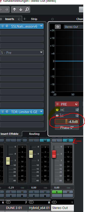

Stell im Masterchannel einfach die Vorverstärkung etwas runter.

Weil es nicht das Problem löst die Kanäle leiser zu machen.
Sein eigentliches Problem ist, dass seine Summe zu laut ist.
Bevor ich hier mir die Fader ins Nirvana runterziehe, wo ich nichts mehr sehe geschweige denn sauber einstellen kann, setze ich einfach den Pregain im Master etwas runter. Der Effekt ist der Gleiche.
Sauberer ist es, so wie @Graham geschrieben hat, die einzelnen Spuren nicht zu laut zu mischen.
