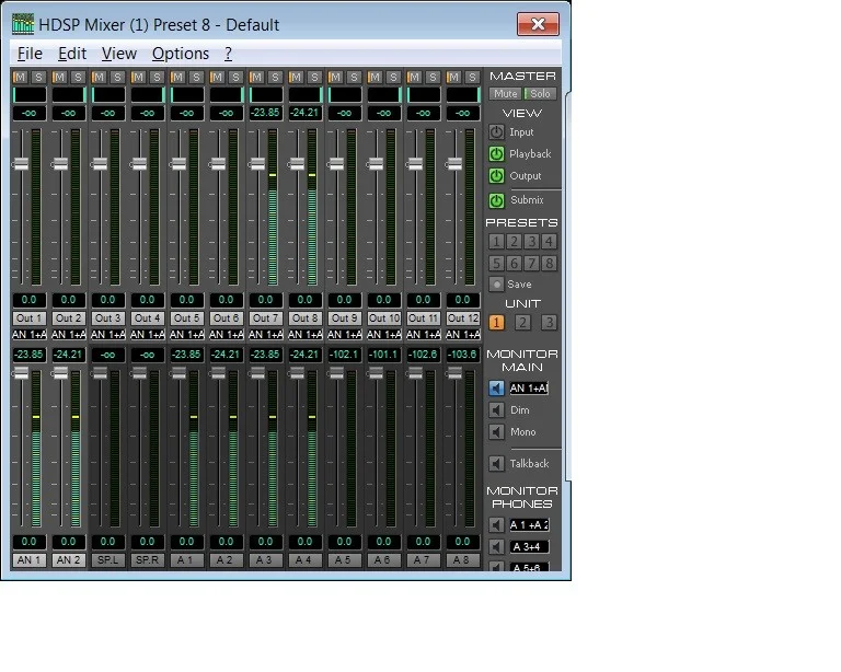

ich check dieses Routing einfach nicht im TotalMix
ich habe an allen gewünschten Ausgängen Pegel anstehen, es kommt aber nix raus!

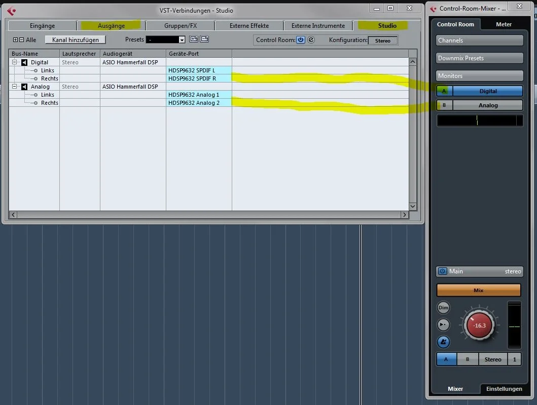

na ja da steht ja Main Out AN 1+2
Wie Beatback schon geschrieben hat, ist es wichtig bei den VST-Verbindungen unter "Studio" die Ausgänge anzulegen. Über den Reiter "Ausgänge" darf kein Ausgang definiert werden.
