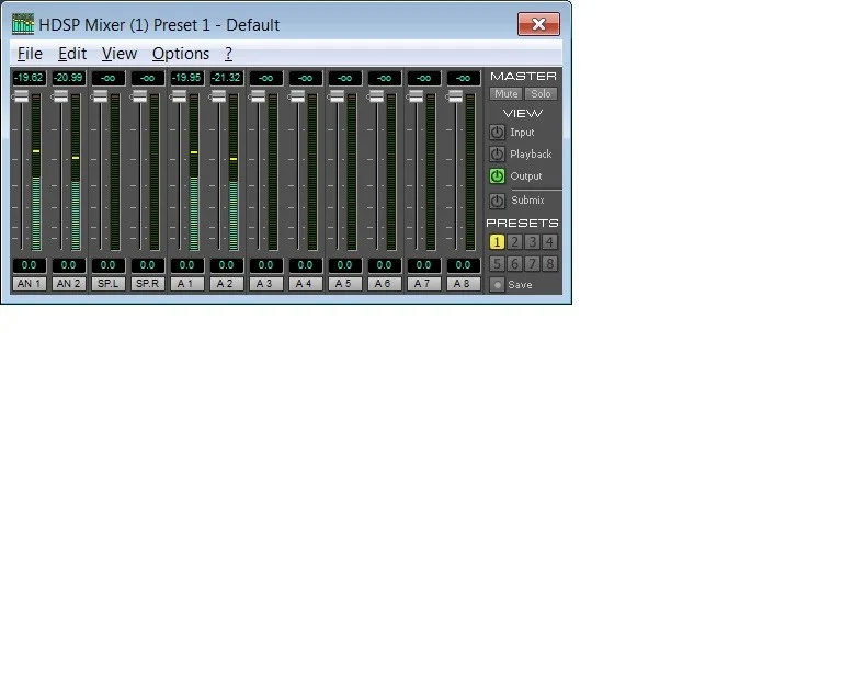

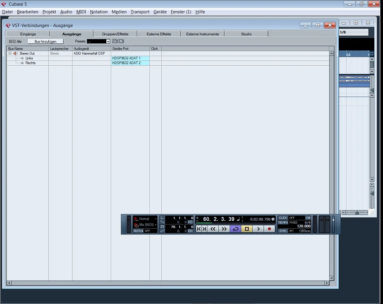

mach mal nen Screenshot von den VST-Verbindungen (Eingänge/Ausgänge) und vom TotalMix
habe den Control Room ausgeschalten und nur die Ausgänge über ADAT, spielen tuts aber definitiv über Analog Out, egal was ich einstelle!
Na ja, du musst schon einen zweiten StereoAusgang in den VST-Verbindung auswählen, wo dein 2. Paar gespeist wird - sprich ADAT 3-4
Hast ja nur einen.
ich wusste es - Cubase5 - mir soll's egal sein ;)
nö, bringt alles nix, er spielt immer noch auf Analog Out !

Ja hörst du was über Analog oder siehst du nur den Ausschlag am TotalMix - das wäre normal.
Und wenn du den ControlRoom anhast, dann musst du das da Routen, also im Studio-Tab
Was steht da drinnen - Screenshot bitte
