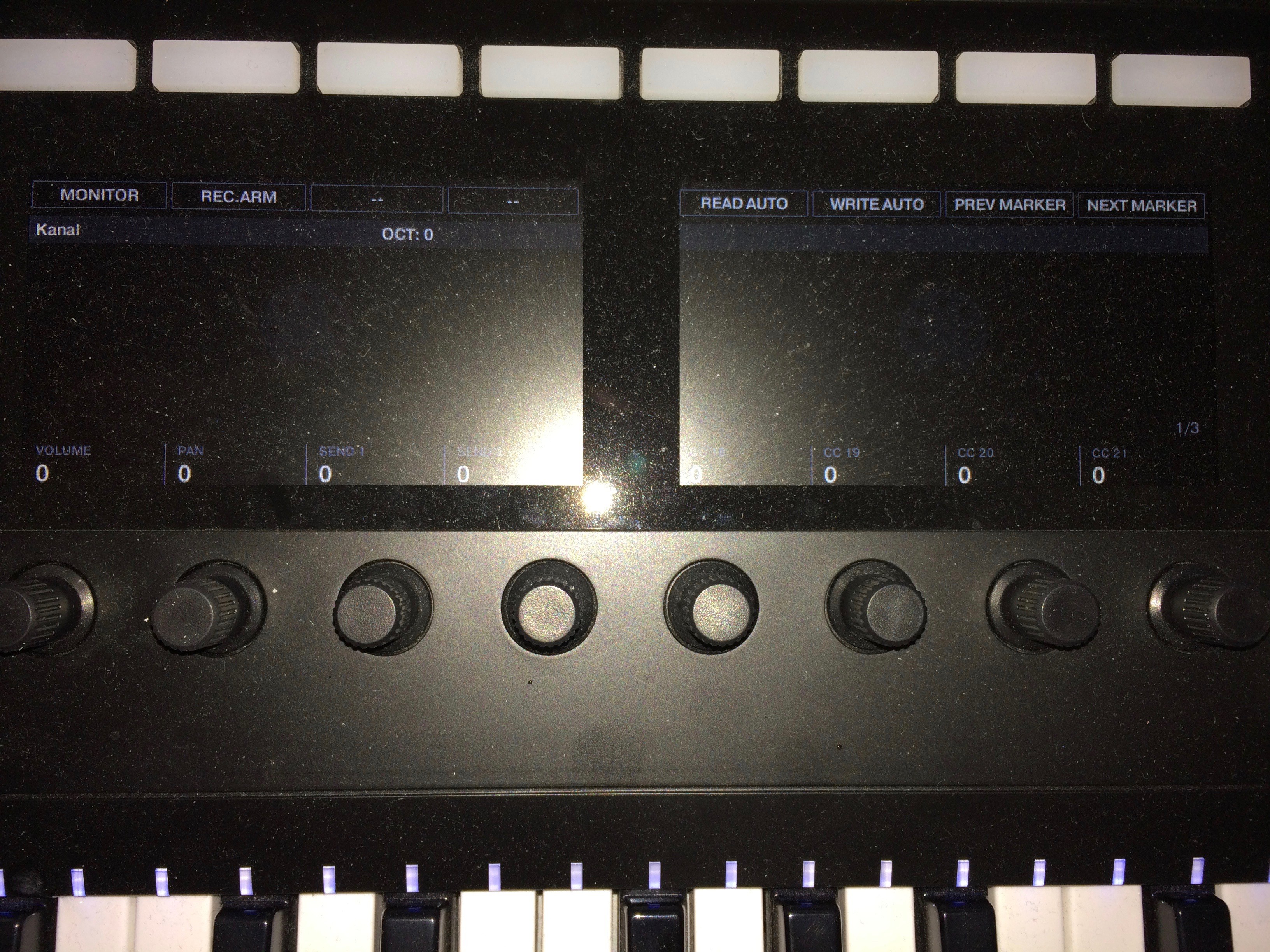

Das artet in Arbeit aus oder man beschränkt sich auf die wesentlichen Funktionen. Bei mir sieht das so aus, ist allerdings Komplete Kontrol, ist auf Maschine jedoch identisch. Auf der zweiten Seite habe ich die Quick-Controls.
Als Nachteil empfinde ich die automatische Umschaltung auf Komplete Kontrol/Maschine-Modus, wenn ein Kanal Maschine oder KK als Plugin hat. Man muss dann erstmal wieder in den MIDI-Modus switchen um die DAW-Controls zu nutzen.
Sieht schon mal interessant aus. Mal abgesehen von den Funtionen am Display: Das KK-Keyboard integriert sich doch eh zu 100% in Sachen Transportsektion sowieso in die DAW, oder?
Mit welcher DAW arbeitest Du?
Worauf hast Du die CCs 18-21 gemappt, oder sind das Platzhalter?
Ich bin mit Cubase unterwegs. Die Cubase-Integration sieht nur sehr wenige Controller seitens Komplete Kontrol vor. Über den Mixer-Buttons auf dem Keyboard kann man Volume und Pan steuern, sowie Mute/Solo. Der NI-4D-Knopf steht für Playhead-Positionierung und Trackwahl zur Verfügung. Die Transportfunktionen ok, und das wars dann schon. Ist in Logic ähnlich. Kein Arm-Record, kein Monitor, nix weiter.
Ist der Focus z.B. auf einem Maschine-Plugin, verlassen Maschine und KK den MIDI-Modus. Mit den Transportfunktionen auf dem Maschine-Controller ist dann schon mal Schluß, das geht dann nur mit dem Komplete Kontrol Keyboard. Blöd gelöst.
Die rechten CCs auf dem Bild sind noch nicht gemappt, Platzhalter, wenn du so willst.
Reaktionen: Supercreative

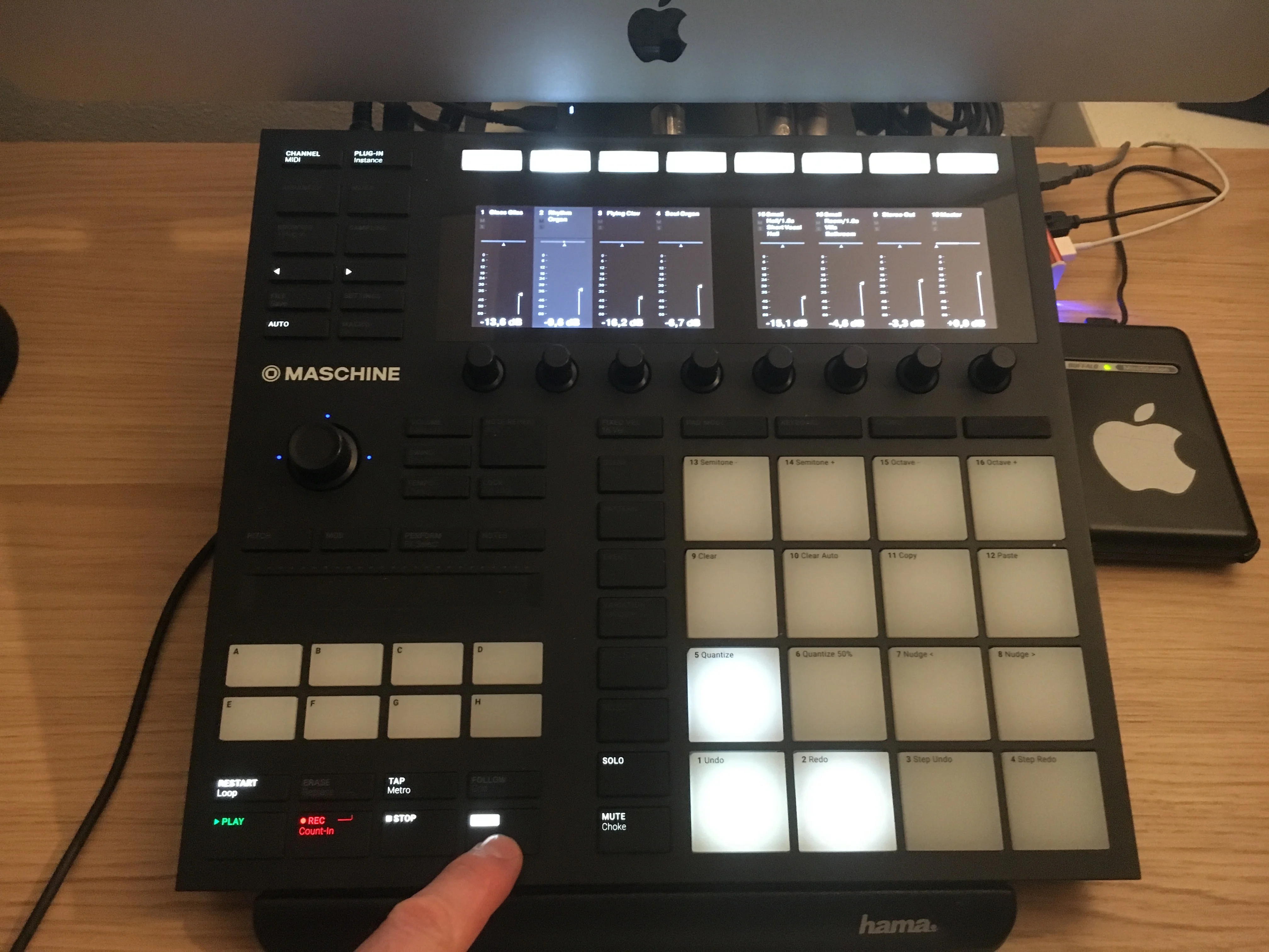

So, hab jetzt mal einfach angefangen Logic und meine Maschine MK3 zu harmonisieren:
1. Schritt
Controller einschalten (ohne Start der Software) und Logic starten
-> Ohne Voreinstellungen

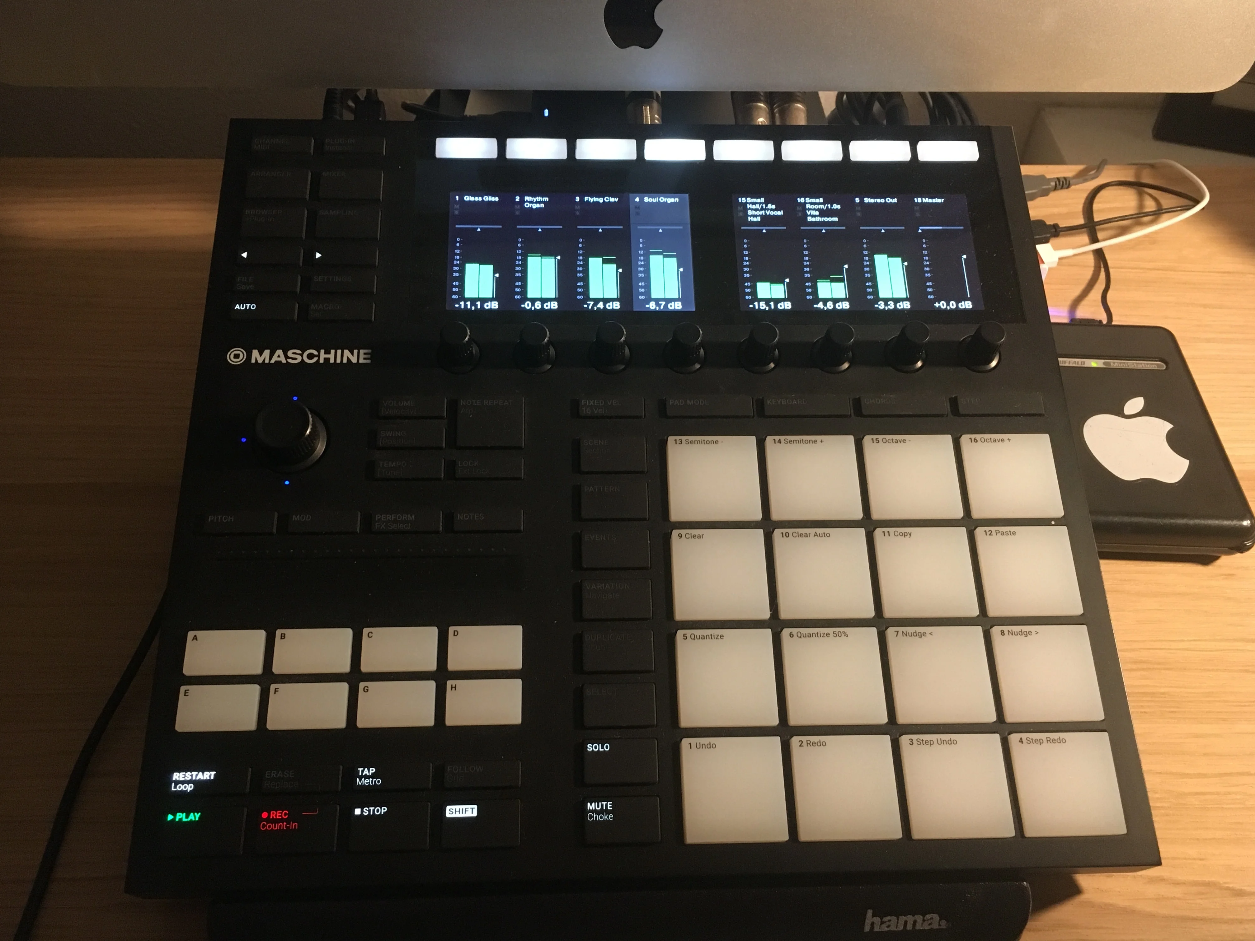

Hier scheint es bereits eine grundlegende Integration von Maschine zu geben!
Folgende Funktionen wurden erkannt:
  • Die MK3 zeigt direkt die belegten Logicspuren in den beiden Displays des Controllers an
    (Name, Lautstärkepegel mit db-Anzeige, Pan)
  • Tasten 1-8 (oberhalb der Displays) -> Anwahl der jeweiligen Spur mit Aufruf des Plugins (geladenes Instrument)
  • PFEILTASTEN -> Seitenwechsel bei mehr als acht Spuren
  • Die Transporttasten (Play, Rec, Stop) funktionieren wie erwartet; SHIFT+REC -> aktiviert/ deaktiviert den Count in
  • AUTO-Taste aktiviert Touch-Automation
  • ENCODER -> a) Änderung des Lautstärkepegels der jeweiligen Spur (drehen), a) Auswahl der Spur (Links/Rechts-Klick)
  • SHIFT + ENCODER-UP -> Wechsel in die Panningeinstellung der jeweiligen Spur
  • SHIFT + Pad 5 -> Quantisieren
  • SHIFT + Pad 1 -> Rückgängig
  • SHIFT + Pad 2 -> Wiederholen
  • MUTE + Taste 1-8 -> Muted die jeweilige Spur
  • SOLO + Taste 1-8 -> Solo der jeweiligen Spur
  • SHIFT + RESTART -> aktiviert/ deaktiviert den Looprahmen
  • SHIFT + RESTART + Endoder -> verschiebt den Looprahmen
  • TAP -> aktiviert TAP
  • SHIFT + TAP -> aktiviert/ deaktiviert Metronom
  • SHIFT + CHANNEL -> wechselt in den eigentlichen MIDI-MODE (Template)
  • SHIFT + PLUGIN -> zeigt die jeweilige Logic-Instanz ?! -> bin mir nicht sicher!!!
Für den Anfang ist das unerwartet und damit recht ordentlich. Möglicherweise habe ich nicht alle Funktionen erkannt.
Ist dies ein editierbares Template?!

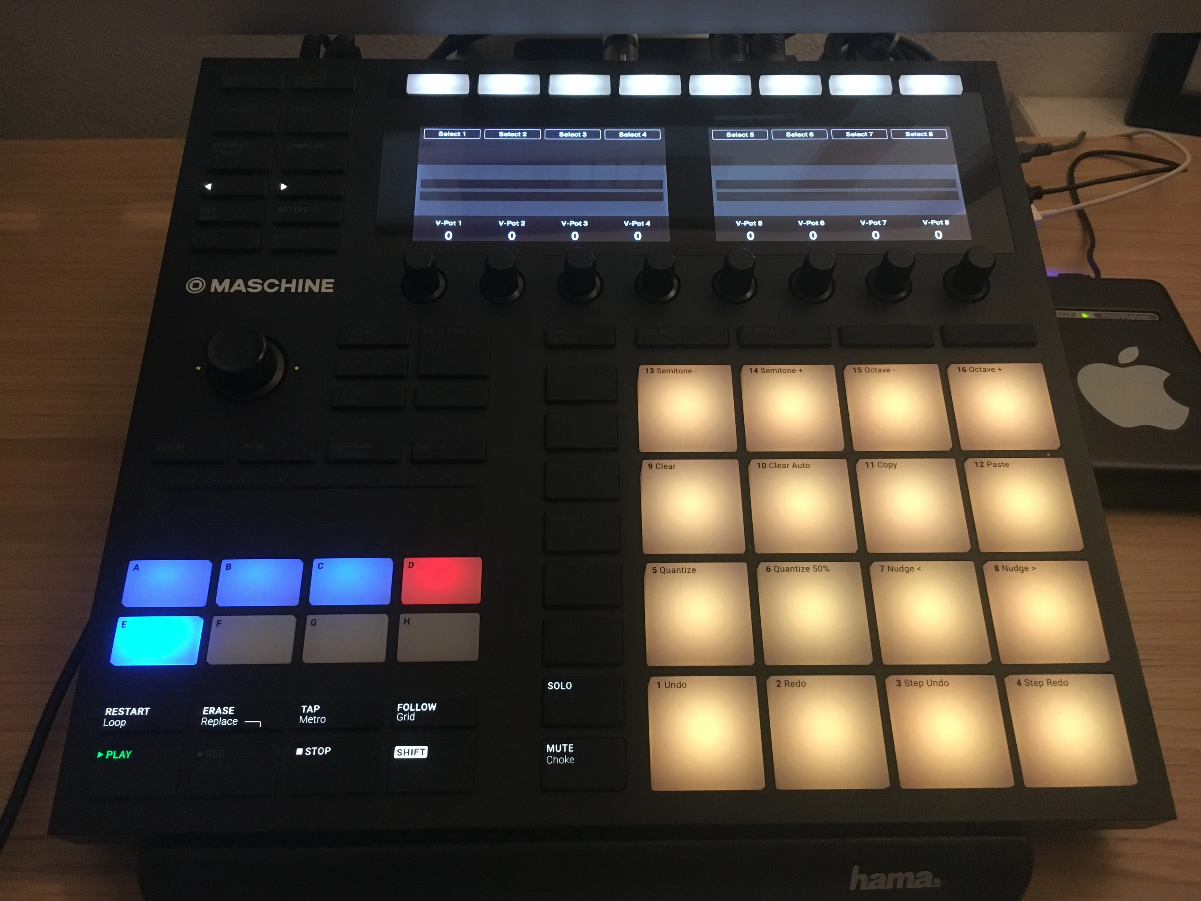

Mit dem Öffnen eines Maschine-Plugins, ist diese Ansicht samt Funktionen nicht mehr verfügbar!
Danach ist es nur noch möglich per SHIFT+CHANNEL in den regulären MIDI-Mode zu wechseln und mit einem entsprechendem Template "Dinge" außerhalb der Maschine-Software zu steuern.
Die mit Funktionen hinterlegten Bereiche sind beleuchtet:
Ich hoffe es hilft auch anderen weiter....

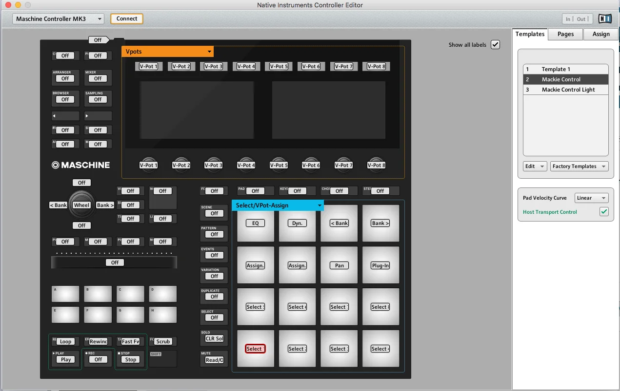

2. Schritt
Einrichten des Maschine-Controllers für HOST TRANSPORT PROTOCOL
-> hier: einbinden des Factory Templates "MACKIE CONTROL" gem. NI-Website
https://support.native-instruments.com/hc/de/articles/209582749-Einrichten-Ihres-MASCHINE-Controllers-für-Host-Transport-Control-in-Logic-Pro-X
Die Einbindung mit der Verfahrensweise der NI-website hat direkt beim ersten Mal geklappt.
Und jetzt wird's sportlich:
Quelle: Screenshot von Controller -Editor (MACKIE CONTROL Template - Auszug)
Kernfragen:
  • Was genau ist damit möglich/ was nicht?
  • Gibt es irgendwo eine Anleitung dazu?
  • Wie lassen sich die Noten triggern und aufnehmen?!
Da es bereits eingangs (ohne Konfiguration von irgendetwas) eine Integration von Maschine samt Record-Funktion gab, nehme ich stark an, dass es auch hiermit irgendwie funktioniert!
Kann hier bitte jemand unterstützen? :vermut::umguck::smil45afbed37499d:
:n8:

Das MACKIE CONTROL TEMPLATE ist dagegen voll mit Funktionen, kann und muss aber durch den Nutzer (re)editiert werden.
Alles nach eigenem Gusto sozusagen.
Bis jetzt habe ich dafür noch keine "self made templates" aufspüren können. Auch eine Anleitung für das Editieren von dem MACKIE CONTROL Template steht noch aus.
Man kann also warten, bis NI die host integration verbessert (Pads) oder aber man editiert sich selbst (irgendwie) ein Template.
