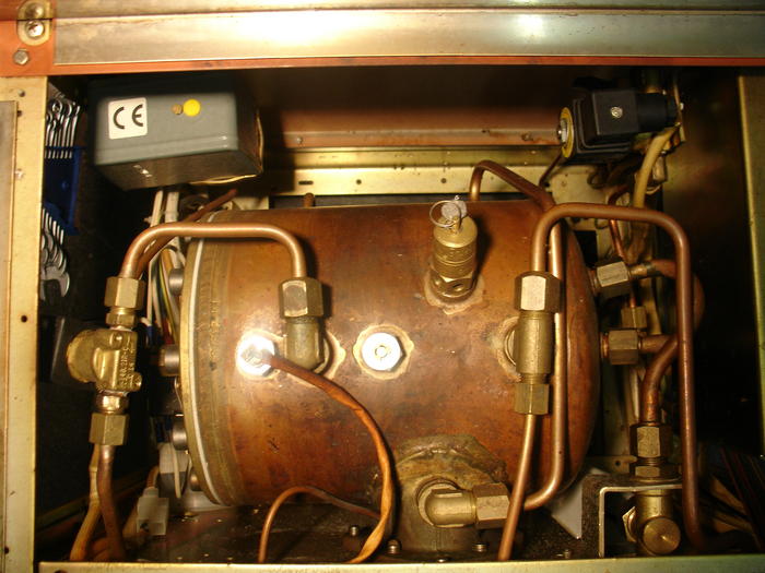

Ich hab sie mal aufgeschraubt ... bin etwas überfordert
Ok, ich habe auf der Suche nach dem Innenleben das falsche Bild verlinkt, aber das Problem "ohne Zeichen" ist tatsächlich bestehend und ... etwas einschränkend. Gehe ich richtig davon aus, dass die Hintergrundbeleuchtung und die Schrift zwei separate Zuführungen zum Display sind?

Könnte am Rückschlagventil liegen
