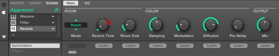

Hi zusammen,
ich möchte gerne ein paar Reglerbewegungen automatisieren. Hierzu gibt es, wie man im Bild sieht, diese Learn-Buttons. Wenn man da drauf mit der Maus klickt, dann blinkt der entsprechende Button kurzzeitig und das Blinken erlischt kurze Zeit später wieder.
Wie kann man das "Lernen" aktivieren, so dass die Reglerbewegung aufgezeichnet wird? Muss man hier zwangsläufig die Hardware für das Drehen des entsprechenden Buttons verwenden oder geht das auch mit der Maus direkt?
Teilweise werden Reglerbewegungen auch aufgezeichnet, obwohl man vorher nichts explizit aktiviert hatte.
Vielen Dank und LG,
Chris
Wenn du das in Maschine "standalone" machst (man kann drüber hinaus Maschine auch als Plugin in einer DAW laufen lassen), nennt sich das modulieren. Ich geh mal davon aus, dass Du das meinst.
Die "Learn" Funktion brauchst wirst du demnach für das Vorhaben nicht brauchen. Die Funktion vergibt lediglich MIDI-Befehle (CCs) an andere Controller, so dass Du bspw. auch mit den Knobs deines Keyboards den jeweiligen Parameter ansteuern kannst.
So, jetzt mal zum how to:
1. Natürlich geht das einfach mit der Maus!
-> Bewege den Cursor einfach an den Rand des Reglers (es erschein ein heller Ring), Drücke die linke Maustaste und ziehe den Regler in den entsprechenden Bereich
2. Maschine hat den großen Vorteil, dass Du die Maus nicht brauchst (je nach Controller-Version)
-> Bei der MIKRO müsste dass Modulieren mit dem Auto-Button umsetzbar sein: Einfach gedrückt halten und am Regler drehen; oder: SHIFT (wenn's das an der MIKRO gibt) + AUTO... so bleibt der Write-Modus aktiviert

Du kannst das mit der Maus oder dem Controller aufzeichnen. Mit der Maus musst du nur in den äußeren Ring und bekommst normal einen kreis um den zu automatisierenden Drehregler angezeigt.
Anschließend kannst du auch unten im Automationsfenster das ganze bearbeiten (wobei ich das in Maschine als recht umständlich empfand im vergleich zu Logic). Ebenfalls kann man hier auch den egtl. Punkt an dem der Regler steht unabhängig von der Automatisierung bearbeiten (sprich die Bewegung bleibe die gleiche, nur der Startpunkt ist ein anderer).
Die m.E. komfortabelste Lösung ist es aber mit dem Encoder am Controller das ganze aufzunehmen. Hierzu musste i.d.R. die Auto-Taste drücken und den entsprechenden Wert am Controller (in meinem Fall mit der Mikro MK3) per drücken des Encoders und den Pfeiltasten auswählen und kann dann einfach am Encoder drehen.
Ich würde fast meine Maschine verwetten, dass der Kollege bereits mit der Maus versehentlich (unwissentlich) in den äußeren Kreis eines Reglers gekommen ist und dabei eine Automation aufgezeichnet hat :)...
Diese siehst du dann aber unten in den Automationen als Kurve (bzw. sieht man auch am Regler, dass der äußere Kreis sich bewegt).
Dankeschön für Eure Ausführungen, das hilft mir schon mal wieder sehr viel weiter. Ja, ich bin wohl aus Versehen in den Aufzeichnungsmodus gekommen und habe den Kreis noch gar nicht bemerkt bzw. bin ich davon ausgegangen, dass das nur den aktuell aktiven Bereich kennzeichnet.
