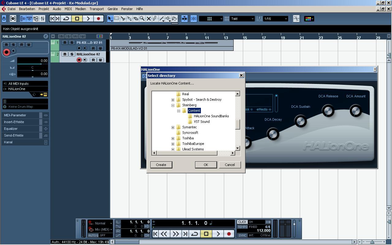

klick mal rechts auf den halionone, da sollte dann locate contents stehen
unter dokumente und einstellungen> all users > anwendungsdaten > Steinberg > content>halionone content anklicken, dann sollten die im le gefunden werden (vielleicht reichts auch schon, nur auf content zu klicken)
Kann es sein das ich im halionone instrumente downloaden muss ? oder sind die von anfang an in cubase Le4 ?
findest du in dem verzeichnis nichts? es sollte reichen, einfach den order zu markieren. sonst kannst dum mal versuchen, die vst-sound-collection vol.1 zu installieren, sofern die dazu gehört, aber wie synthrock schon gesagt hat, das müsstest du für le auch im handbuch finden, wie das eingerichtet gehört.

der müsste sich so einrichten lassen, wie ich es dir vorher gepostet hab: rechtsklick auf die gui (also das programmfenster des halion one und "locate contents" usw.)
bei dir im le ist keine media-bay dabei, über die normalerweise dieses problem gelöst wird, mehr kann ich dir dazu leider auch nicht sagen.

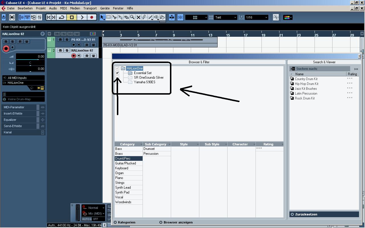

Wenn das nicht hilft,im Browser des Halion One nochmal das Häckchen beim Soundset neu setzen und Cubase neu starten.
Wo und wie,siehst Du in den angehängten Screenshots.

Das Problem war hier ,dass die Version nicht vollständig war d.h halion war zwar drin aber die Presets nicht....eigentlich auch klar denn halion kostet um die 300 euro und ich hab damals Soundkarte + Cubase Le4 für 100 Euro bekommen . Naja .
