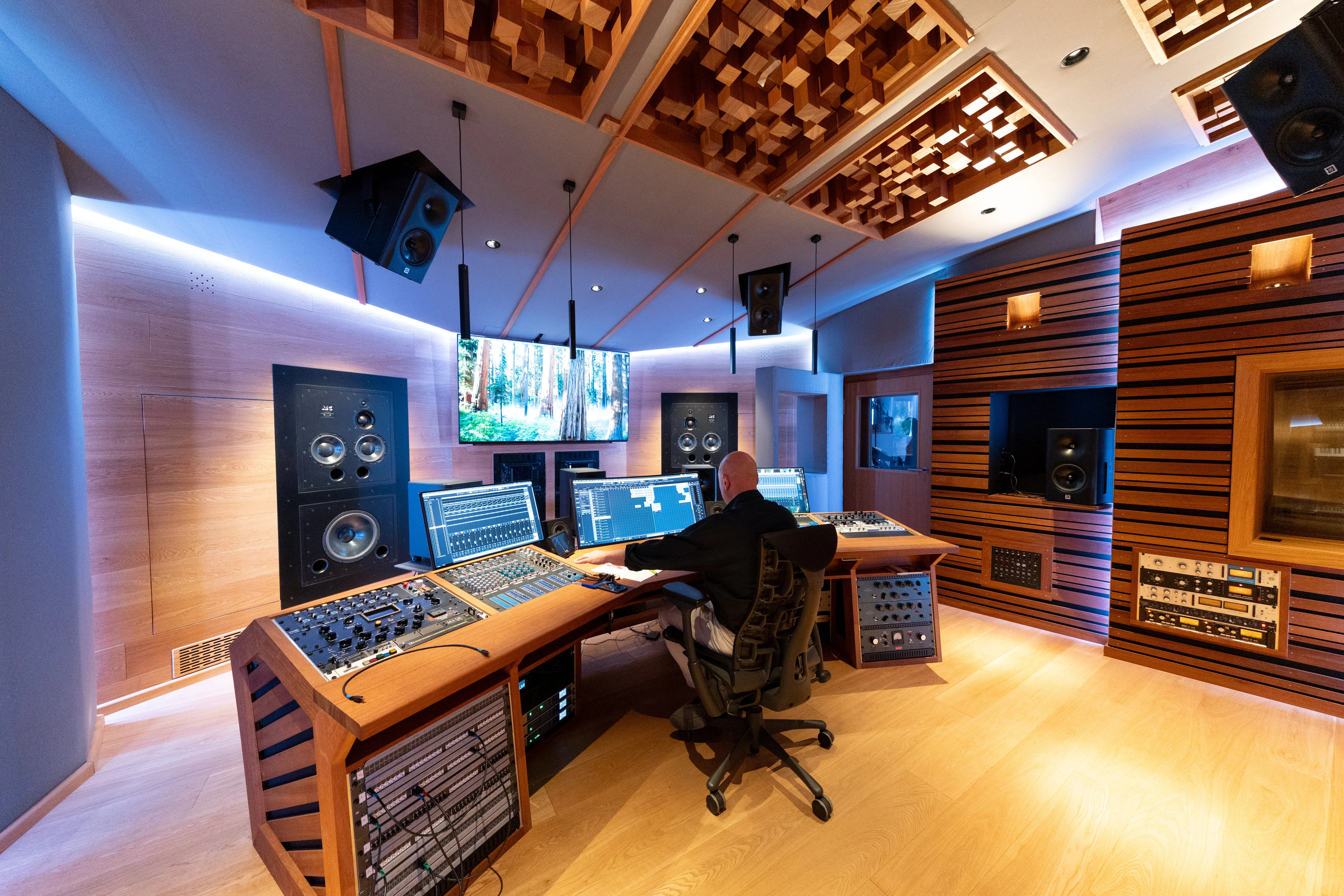

Wie die Zeit immer vergeht… kommt mir schon ewig her…
Hier mal das Szenario welches ich beschrieb in Bildform.
Ich habe mittlerweile aus akkustischen Gründen übrigens alle Haare abrasiert um Frequenzvefzerrungen durch die diffusen Krümmungen des Schalls um meinen Kopf herum zu minimieren, ja ja
Die NS10 habe ich übrigens immer noch bei mir zuhause, immer noch ohne passenden Amp, und einen guten Headphone amp habe ich auch noch nicht.
Habe meinem Sohn einen HD650 geschenkt zum mischen und es ist schon interessant , wie schlecht der wohl an einer billigen Kompaktanlage oder dem ersten macbook air klingt im Gegensatz zu meinem am babyface pro z.B.
Reaktionen: Ennui
  • #56
Das sieht aber schick aus bei dir im Studio 👍
  • #57
Ist nicht meines leider, ich arbeite da nur gelegentlich und hoffentlich immer öfter…
Man kann das aber bei mir buchen übrigens…
