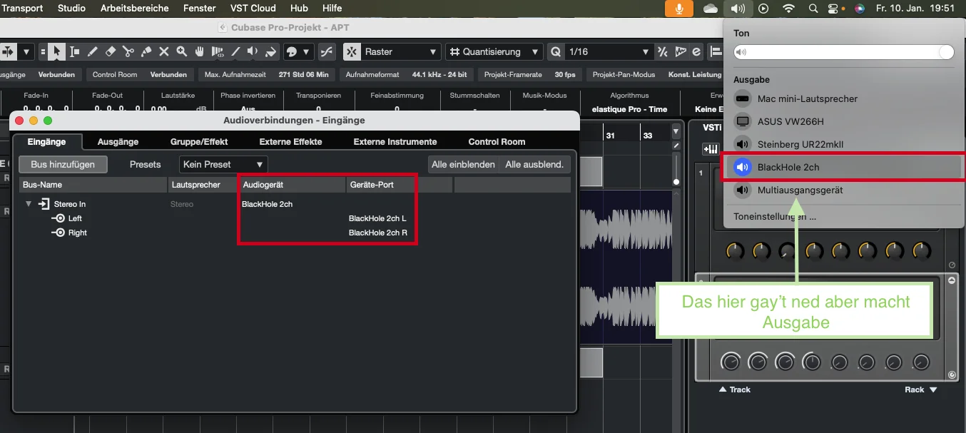

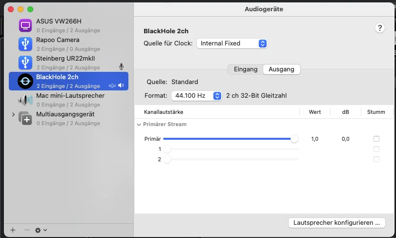

Du kannst doch direkt nach Cubase aufnehmen.
In Cubase Blackhole als Eingangsgerät - feddich.
Ja also ich hab als Ausgang das Gerät "BlackHole 2ch" (hab die 2ch Version installiert) ausgewählt, musste dann allerdings die Audioberbindungen ändern und während der Aufnahme gibt es keine Ausgabe, da man es auch als Audiogerät einstellen muss, wobei man dann im Tab "Ausgänge" auch nur dieses zur Verfügung hat.

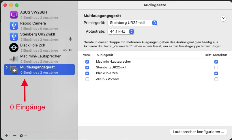

Ich habe in Blackhole auch irgendwie ein Multiausgangsgerät eingerichtet, das hat allerdings 0 Eingänge. Evtl. kann man das dazu nutzen Eingabe und gleichzeitig Ausgabe zu machen?
Wenn man dann fertig mit der Aufnahme ist, muss man Audiogerät wieder zurückändern und die Verbindungen neu einrichten, right?
Also kann man in Cubase nicht unterschiedliche Geräte für Ein- und Ausgabe einstellen? Ok ...
Versuche mal im Audio-Midi-Setup ein Hauptgerät anstatt eines Multiausgangsgeräts.
Da sollten auch die Eingänge einstellbar sein.

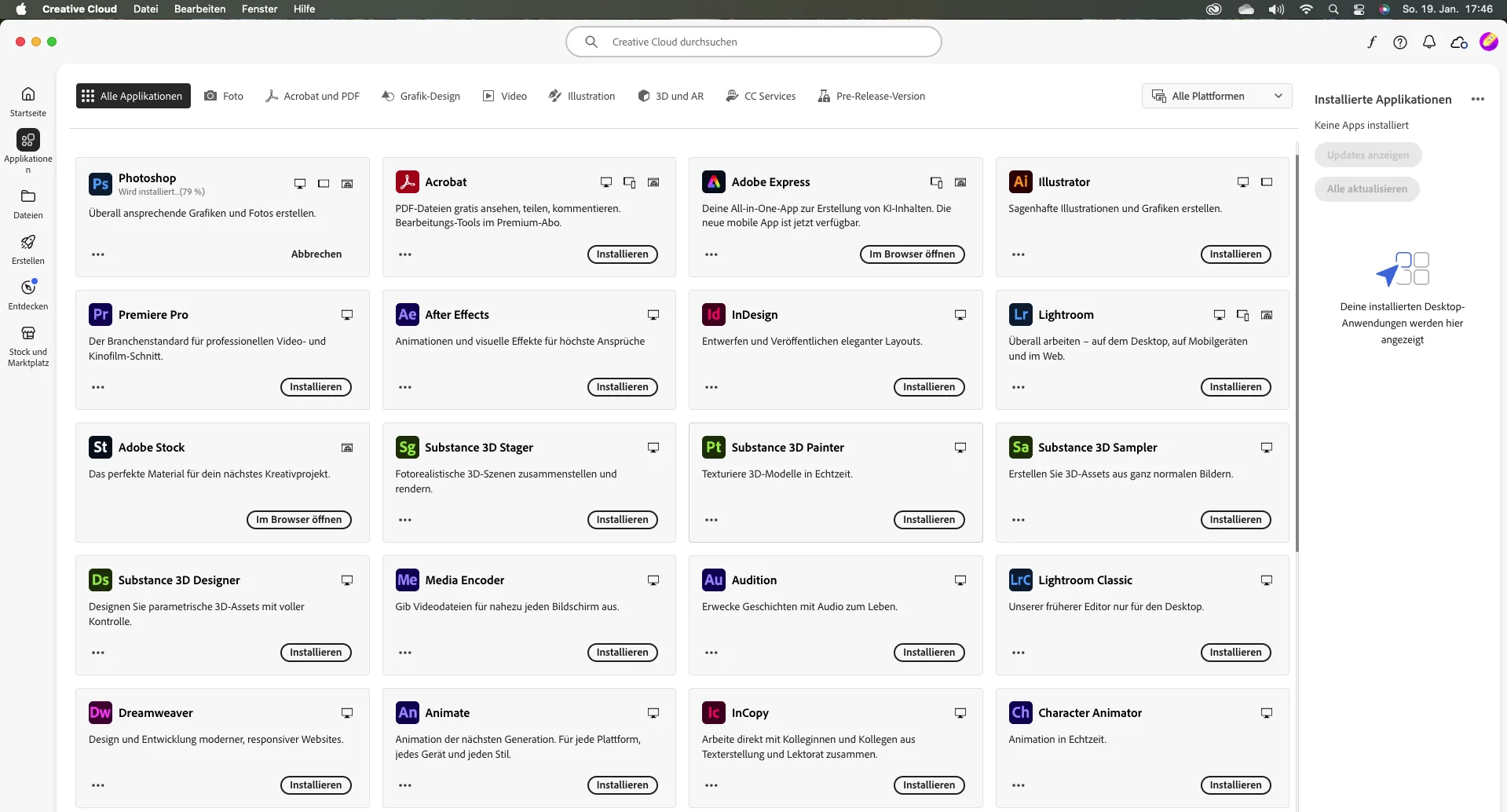

Und Photoshop (bzw. die Creative Cloud) hab ich mittlerweile von der Hochschule bekommen - das darf ich benutzen solange ich noch Lehrbeauftragter freitags mache. Jetzt wirken die 512 GB langsam etwas weniger ;-) ... Aber es reicht noch. Die haben in dem Mac Labor nur so fette Mac Studios stehen.
Das ist immer der gleiche Teufelskreis. Wenn man keine Zeit hat darf man alles benutzen ...

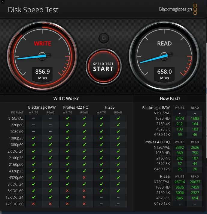

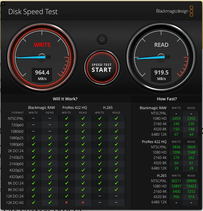

Ich habe 2 externe SSD Festplatten gekauft und diese mit dem Blackmagic Disk Speed Test getestet:
  1. Samsung T7 Portable SSD 2 TB (150 EUR)
  2. Kingston 1 TB + Gehäuse Lemorele M.2 NVME Portable Enclosure (75 EUR)
Die Festplatten wurden sowohl hinten über die Thunderbolt/USB-Cv3.2-Anschlüsse als auch vorne mit nahezu den gleichen Ergebnissen getestet.
Ergebnis für 1. Samsung T7 2TB :
Ergebnis für 2. Kingston 1TB NVMe:
Evtl. schenke ich die Samsung T7 meinem Sohn damit er mal seine riesigen Spiele auf eine externe Platte packt.

T7 ist echt teuer geworden.
Nimmt sich das Ergebnis was in der Praxis? Spart man da wirklich so viel an Lebenszeit?
Benutzt du die dann für Time Machine?
Reaktionen: Schludi
  • #131
Naja das Ergebnis gibt mir nur die Erkenntnis das man mit NVMe-SSD-Platten schnellere Geschwindigkeiten mit geringeren Kosten erreichen kann. Wobei die Kingston jetzt nur 1 TB hatte. Ohne Gehäuse kostet sie ja nur 55 EUR.
Ich glaub die T7 schenk ich meinem Sohn weil der mit den Spielen Platzprobleme hat.
Man muss dazu sagen, dass die T7 mit einem Windows-Dateisystem (exFAT) formatiert war und er die Kingston mit einem APFS-Dateisystem formatiert hat. Da können auch schon Unterschiede herkommen. Da wir hier aber alle Systeme haben will ich die nicht ausschließlich auf Mac nutzen ;-).

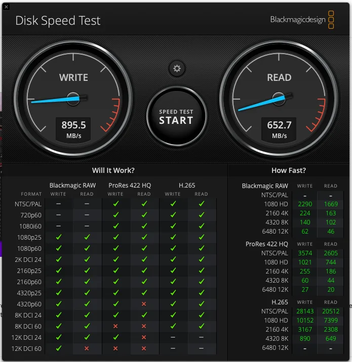

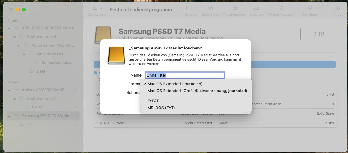

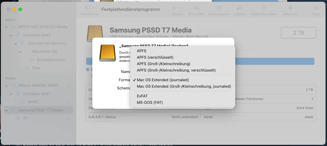

Ich hab sie eben mal (ist ja noch nischt drauf) mit Mac OS Extended formatiert, weil ich APFS gar nicht zur Auswahl habe. Die gemessene Geschwindigkeit von dem Blackmagic Test war aber nahezu identisch. Warum hat man hier APFS nicht zur Auswahl?
  • #136
Ich glaube, dass du dafür erst 'ne andere Partitionstabelle wählen musst (GUID).
Ah ja mit GUID isses verfügbar:
Nachdem sie mit APFS formatiert war ist der Blackmagic Disk Speed Test allerdings nicht viel anders:

Damit hat das auch nix zu tun. Das ist halt laut Apple lediglich das "sicherere" System - und es lässt sich eben auch schnell durchsuchen.

Ich habs nur getestet weil hier steht das APFS angeblich schneller als exFAT ist: https://darwinsdata.com/is-apfs-faster-than-exfat-on-mac/
Ich nehme an, dass das von anderen Faktoren mindestens ebenso abhängig ist. Einige SSDs werden da vielleicht schneller laufen, andere nicht. Der Controller dürfte bspw. 'ne Rolle spielen.
