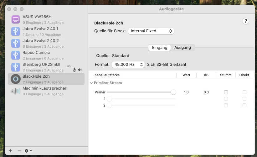

Ich wollte gerade mal versuchen den Soundkarten-Ausgang vom Mac Mini aufzunehmen. Da wurde im Internet ein Tool mit dem Namen "Sunflower" vorgeschlagen, der sich in der meinigen Mac OS-Version nicht installieren lässt. Als alternative wurde "BlackHole" vorgeschlagen, den hab ich auch installiert und danach ist er unter Audio-Midi-Setup am Mac zu sehen:
Aber wie kann man da jetzt den Sound-Ausgang der Soundkarte mit aufnehmen? Da gibt ja nischt zur Auswahl? Zu Hülf!

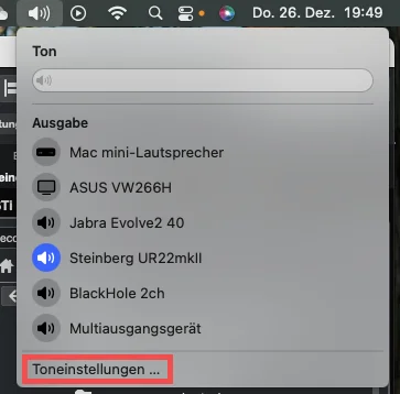

Du musst Blackhole als System-Ausgang einstellen.
Falls Du das Lautsprechersymbol rechts oben in der Menüleiste hast, darauf klicken, ansonsten Systemeinstellungen>Ton>Ausgabe.
Ja danke jetzt hatte ich es irgendwie geschafft den Ausgang als Sprachmemo aufzunehmen alllerdings mag Cubase kein .m4a Format ;-)
