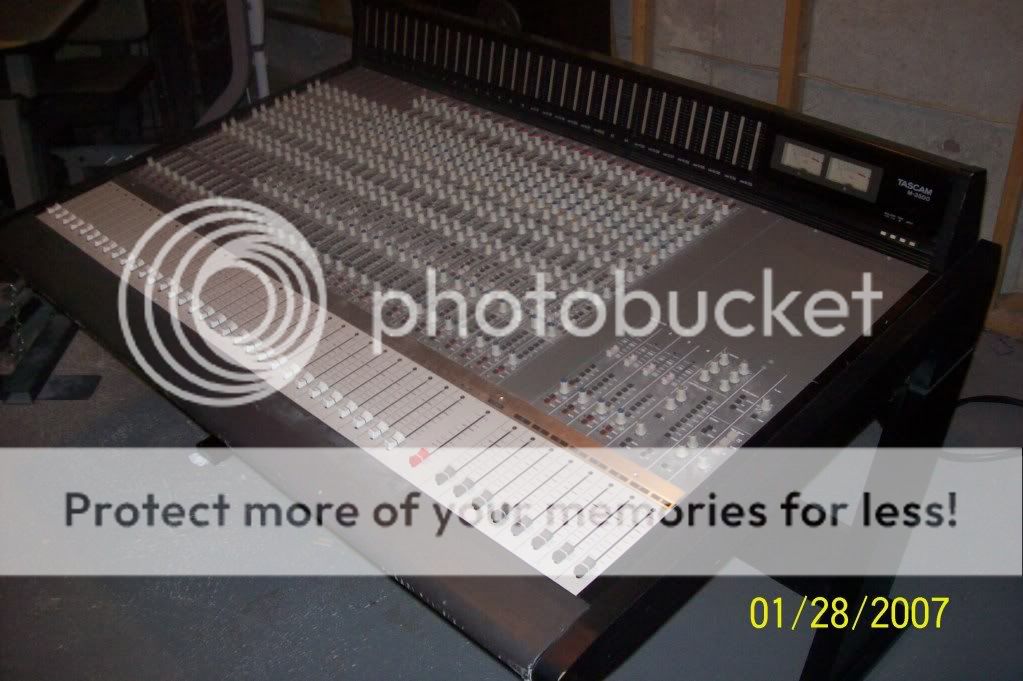

Falls Du den Mischer meinst:
Das ist ein alter Pseudo-Inline Analogmischer, konstruktiv noch aus der Bandmaschinenzeit, so wie es aussieht..... ;)
Sowas wie das hier auf der Webseite: http://www.sevenstring.org/forum/1825998-post1.html
