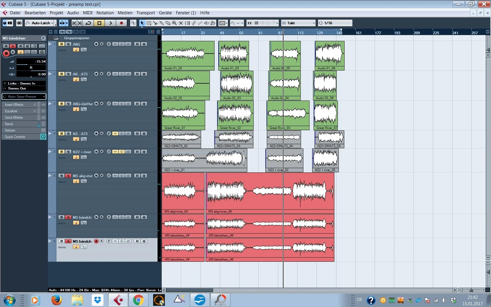

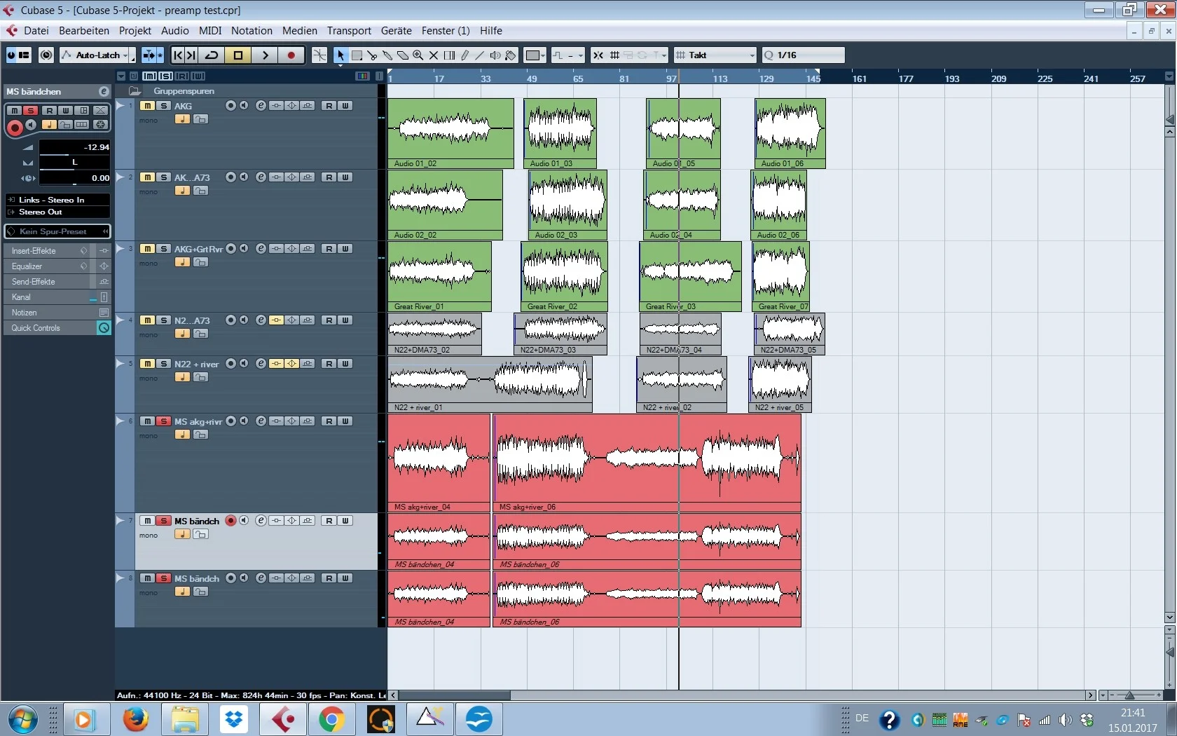

also hier mal ein shot von den einstellungen beider spuren
vielleicht liegt es daran dass ich mit einem bändchen als 8 aufgenommen haben ?
es geht um die unteren spuren die Roten sind die MS spuren
(letzten beiden die 8 er)

puh, kenne mich mit cubase jetzt nicht aus.
mit bändchen gehts super.
also:
mitten mikro bleibt mittig gepannt.
bändchen 8er spur auf zwei spuren kopieren, hart links, hart rechts pannen, eine spur davon in der phase drehen.
Reaktionen: max_cluba
